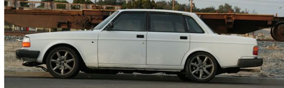

oook heeeeul dik dees;
[Afbeelding: 111.jpg]
Met volans
[Afbeelding: volvosideshot_sig.jpg]

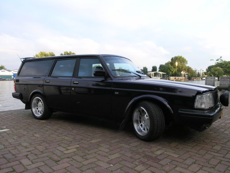

markfranken schreef:Ik heb 15" 7,5J et10 klaar liggen voor onder mijn 240. Voor zover ik heb kunnen meten moet dit wel passen (komen ook 185/65/15 banden op)
En dit zijn ze dan (met 195/15/65 banden)

Past makkelijk, 7,5J ET10 (loopt net een klein beetje aan aan de achterzijde, maar een mm omrollen en ze liepen niet meer aan)
Malle bandjes voor van die brede velgen, of niet?
Maar naast je smalle banden (waarschijnlijk vanwege oogpunt van makkelijk kunnen sturen), stuurt het nog een beetje lekker? De velgen staan wat te verde naar buiten, dus kan kan je last hebben van trekken in het stuur bij spoorvorming etc.
Aan de voorkant nog wat omlaag, en het is een extreem ruige bak.
Liggen er een paar zakken aardappelen achterin? ;D

Mark dikke wagen heb je daar! Smile

Die bandjes kon ik voor weinig overnemen, anders had ik bredere en minder hoge genomen..
Verder nog geen 100km mee gereden, dus nog niet echt een oordeel...
