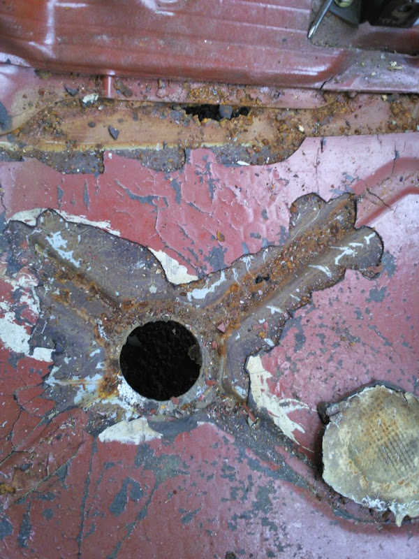

Allereerst, onder de voeten van de bestuurder, gezien vanaf de bestuurder:
[Afbeelding: Photo037.jpg]

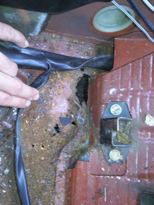

Nog een foto: zie het kleine en het grotere gaatje:
[Afbeelding: Photo039.jpg]

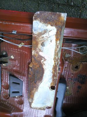

Het afdekplaatje:
[Afbeelding: Photo040.jpg]

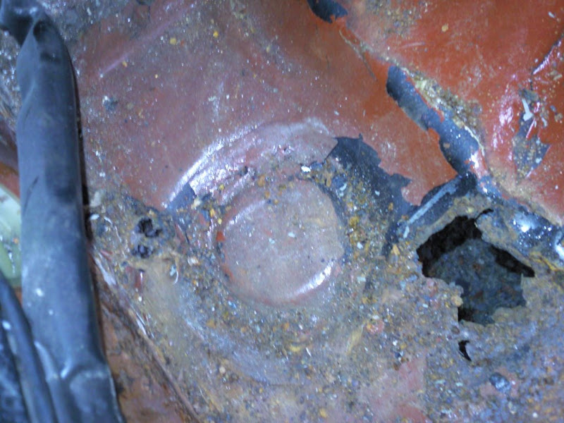

Klein gaatje onder de stoel van de bestuurder, vanaf de achterbank, maar waarschijnlijk wel een van de lastigste:
[Afbeelding: Photo041.jpg]

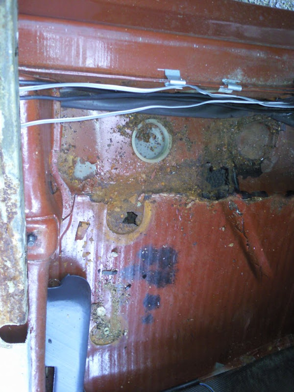

Achter de stoel van de bestuurder, vanaf de achterbank, het bovenste kwart is vrij knapperig:
[img width=450 height=600]http://lh6.ggpht.com/_raTMAH4DvG8/SmSxfJoVEjI/AAAAAAAAARc/kEJDu002ab8/s800/Photo042.jpg[/img]

Nou is mijn vraag, welke plekken moet ik nog meer controleren, gezien de bovenstaande plekken?

Ik ben nu met hetzelfde bezig. Onder de passagiersstoel, onder de achterbank en in de reservewielbakken kwam ik hetzelfde tegen.
Allemaal redelijk verklaarbare roestplekken (ws. natte vloerbedekking door lekkende voorruit).
Op die onderste bodemfoto is een klein gaatje te zien vlak voor de plaat waar de achterbank op rust. Dat kan van onder die 'bankplaat' komen, en dat zou vervelend zijn want dan heb je roest in die holle ruimte. Zie de Zwarte Flirt met losgeroeste achterasdraagarm.
