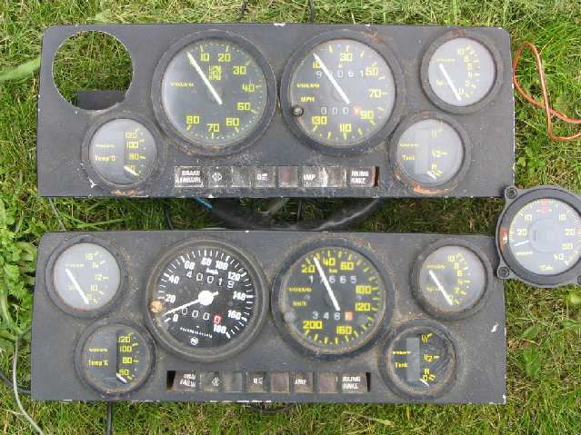

Bedankt !, als ik hem heb zal ik eens meten. Dan kunnen we hem elektronisch maken voor een fractie van de prijs...
BTW: De mijne is in GT geel ;D ;D ;D.....zie rechts :Smile
[Afbeelding: 060901Volvoparts_027.jpg]

Nee, het kan geen kwaad want het is alleen een weerstand tussen meter en massa. Maar jammer is het wel...
Ik zou dus moeten weten wat de waarden zijn van de juiste sensor bij 0, -10 en +10 gr, dan kan ik ook wat zelf prutsen. Vooral de 0 gr is belangrijk...

Ik overweeg op het moment een dashboardconversie om al die meters kwijt te kunnen Tongue . Maar ik wil natuurlijk wel de oude meters gebruiken...
