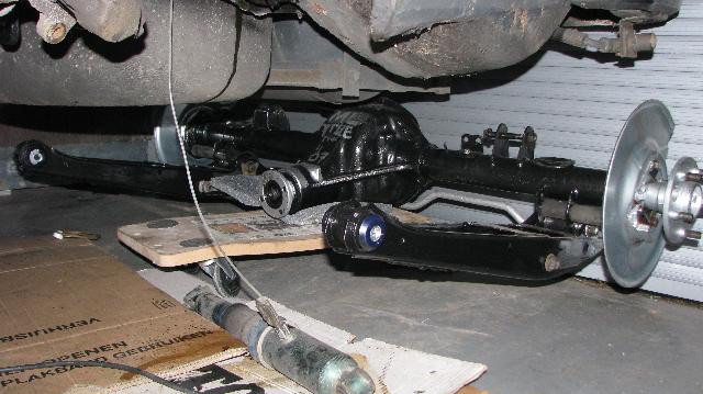

Na veel te veel gedoe ben ik nu eindelijk bezig met de achteras.... >Sad Sad :o
Ik heb Scandcar in november '06 mijn as naar Nordrive laten sturen, na veel te veel gedoe kon ik mijn laatste onderdelen 3 weken geleden ophalen.
Als ik dat geweten had was ik wel een weekend naar Drachten gereden. Blijkt dat Nordrive ook nog een verkeerde bus op 1 van mijn steekassen heeft geperst.
Anyway, ik had een te kleine garage dus kon de Volvo er niet in, rolluik ervoor gebouwd, kanteldeur verwijderd en nu past het wel.

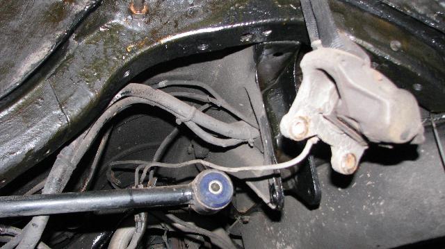

Behalve dat ik onder de auto toch lastig manouvreren is ben ik niets raars tegengekomen.
Wel een 2 tips: Bij het vervangen van de trommelschoenen is de onderste veer erg lastig. Een verentrekker werkt niet want het gat ligt te ver naar binnen. Sla buiten de auto op een balkje o.i.d. een platte schroevendraaier in de 2e winding van de veer. De Sdraaier moet dun wegens inslaan, breed ivm verdraaien en dik genoeg zijn om de kracht aan te kunnen. Nu kan je monteren.

Klaar voor montage
[Afbeelding: IMG_0075.jpg]
Bij tip 2:
[Afbeelding: IMG_0070.jpg]

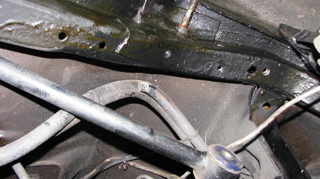

[img width=336 height=600]http://www.yome.se/albums/SuspensionIPDandTruetracSperrdifferential/IMG_0069.jpg[/img]
tectyl weghakken, roest wegborstelen, HG ontroester en Hammerhite. Over een weekje nieuwe tectyl

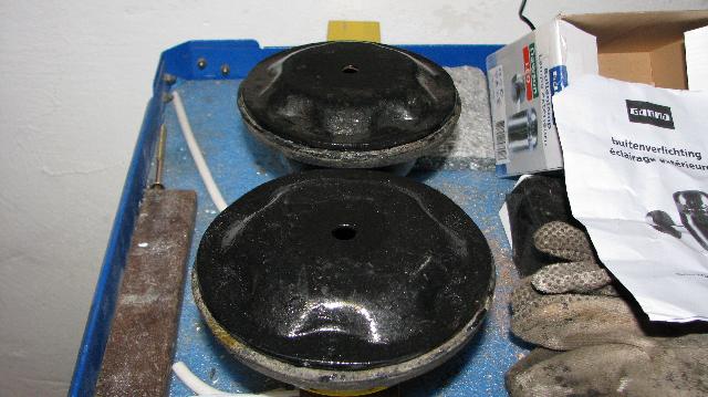

Zelfs gegalvaniseerde veerschotels heb ik beschermd... :o
[Afbeelding: IMG_0076.jpg]
Hierom deed ik het thuis, als monteur kan ik het in 4 uur vervangen maar dan wordt de roest onder de tectyl niet behandeld. Het juiste boutje niet gemonteerd etc..Dan neem ik het op de grond liggen wel voor lief. Dit is in ieder geval een plek waar ook de Dinitrolspecialisten zonder camera niet goed in kunnen kijken. Normaal zit een schokbreker, uitlaat, veer en achteras in de weg.
[Afbeelding: IMG_0074.jpg]

Zo dat ziet er weer blinkend uit zeg!
Die balk is inderdaad erg roest gevoelig, met name bij de veer zelf.
Maar is hamerite wel overschilderbaar? Ik begreep dat met normale verf dat niet echt goed hecht, tectiel is waarschijnlijk wat minder kieskeurig Wink.

Nee, Hammerhite is niet overschilderbaar vanwege het siliconengehalte. Maar ik geloof dat het net zal met verzinken is. De Hammerhite op mijn schokbreker vreet ook wel iets in en de blinkende buitenlaag is na 30 Dkm een stuk minder. Met een kunstof primer durf ik het wel aan hoor. Big Grin

Ik vind het wel fijn dat de oude achteras gerestaureerd gaat worden, het schijnt een 1031 te zijn. Jammer is dat je altijd het remblik moet vervangen maar die worden nieuw door Scantech verkocht. Ondanks verzinken staan die bij mij ook nog in de Owatrol ;D. Met 2 nieuwe steekaslagers kan die er weer jaren tegenaan.
