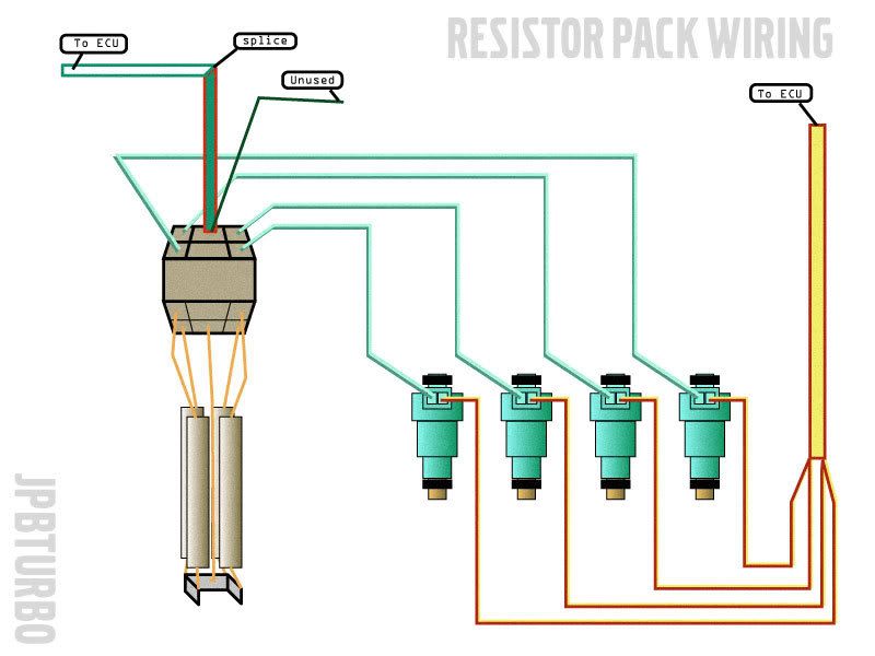

Binnenkort maar eens beginnen met de 240 kabelboom aanpassen voor de turbo motor.
Alvast het het volgende (handige) diagram gevonden voor de resistor pack:
[Afbeelding: resistors.jpg]
