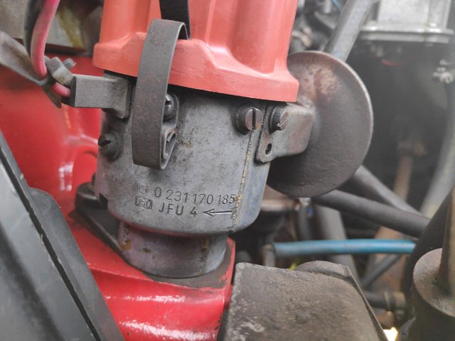

Heb het nummer van mijn stroomverdeler even opgezocht 0231170185
[Afbeelding: IMG-20210428-173322.jpg]
Kon er weinig over vinden, kan het zijn dat deze niet geschikt is voor een B230 blok?

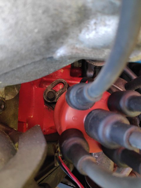

Verder vond ik wel dat mijn stroomverdeler nogal ver naar 1 kant gedraaid zit.
[Afbeelding: IMG-20210501-175111.jpg]
Kan ik deze verkeerd hebben gemonteerd en heeft dit dan ook gevolgen?
Want als je hem afsteld met stroboscoop zit je toch altijd goed qua ontsteking, hoe de verdeler ook gedraaid staat???

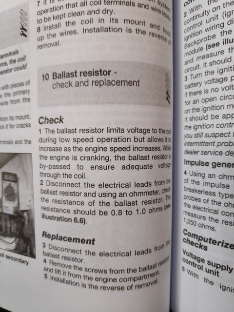

Ook heb ik de "ballast resistor" ofwel de weerstand voor de bobine, nog door gemeten op weerstand.
Deze gaf 1,6 ohm. In mijn haynes boek staat wat anders....
