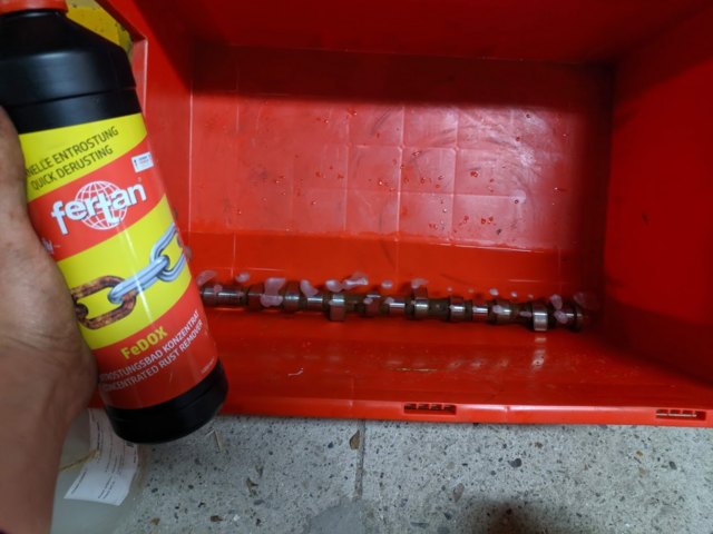

Maar begrijp ik nu goed dat je voor het ontroesten een grote bak neem met een mix van Fertan en water en daarin de onderdelen een dagje laat liggen? En dat kan meerdere keren worden gebruikt die fertan mix?
Ja, als je het roest laat bezinken kun je het bovenste deel gewoon afgieten en opnieuw gebruiken.
Het is echt brand en brand schoon als het erin is geweest. Je moet het wel na spoelen met water en dan het best metteen bewerken met verf, olie o.i.d.
