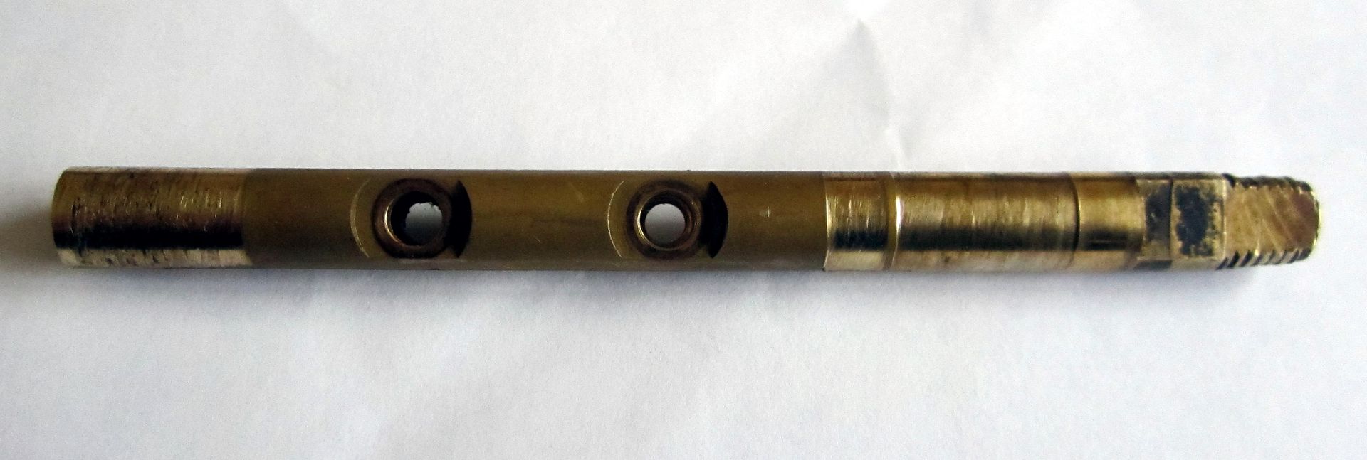

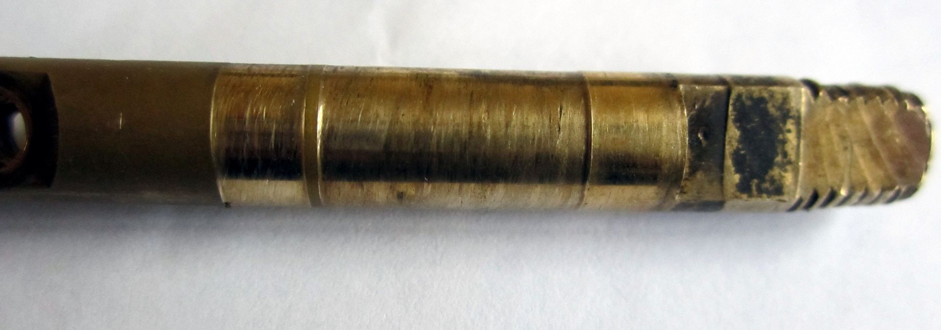

De laatste tijd draaide de B20 stationair erg onregelmatig op lpg en benzine.
Wat de ontsteking betreft is alles bijna al preventief vervangen.
Uiteindelijk bleek dat er te veel speling zat op de gasklep as van de carburateur.
Inmiddels het asje vervangen en de motor draait weer perfect op lpg en benzine.
