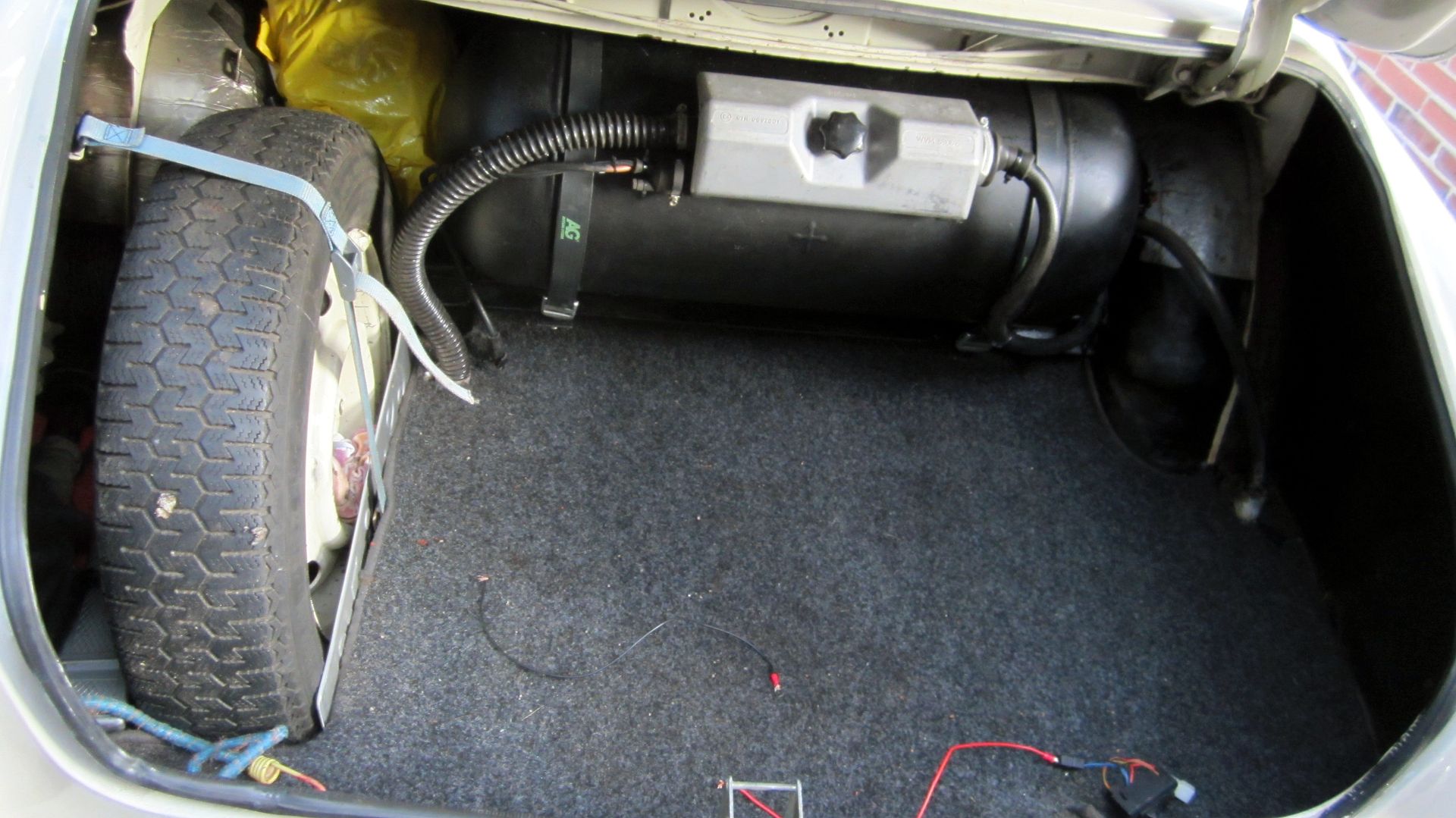

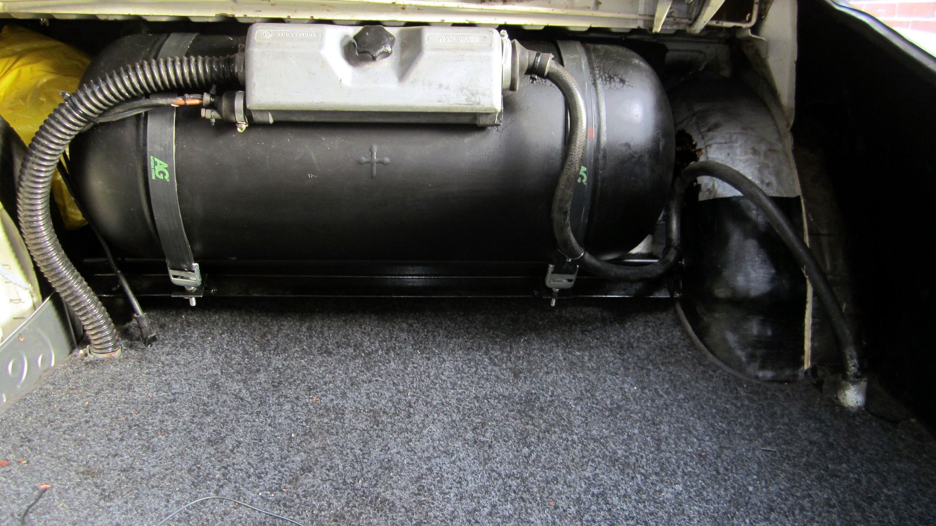

De LPG tank zit op z'n plek, zo blijft er een behoorlijk stuk kofferruimte meer over.
[IMG][Afbeelding: IMG_1510_edited_zps4zzebika.jpg][/IMG]
~[IMG][Afbeelding: IMG_1509_edited_zps6t9o8lbv.jpg][/IMG
Nu nog even een stukje elektronica scoren die het inhoud signaal van de lpgtank vertaald naar de benzinemeter.
Jammer genoeg blijft de auto aan de achterkant behoorlijk hoog op de wielen staan, ondanks dat de lpgtank boven de achterwielen gemonteerd is.
