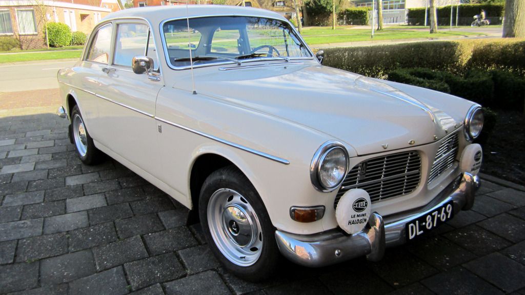

Bedankt voor je compliment, Frans.
Wat de GT velgen betreft, denk ik dat je helaas gelijk hebt.
Als ze al gelast zijn is dat super netjes gedaan, je ziet aan de buitenkant van de velgen nergens iets van een lasnaad.
Binnenkort gaan de banden er toch af voor iets bredere banden en ben ik benieuw hoe de binnenkant van de velgen er uit zien.
