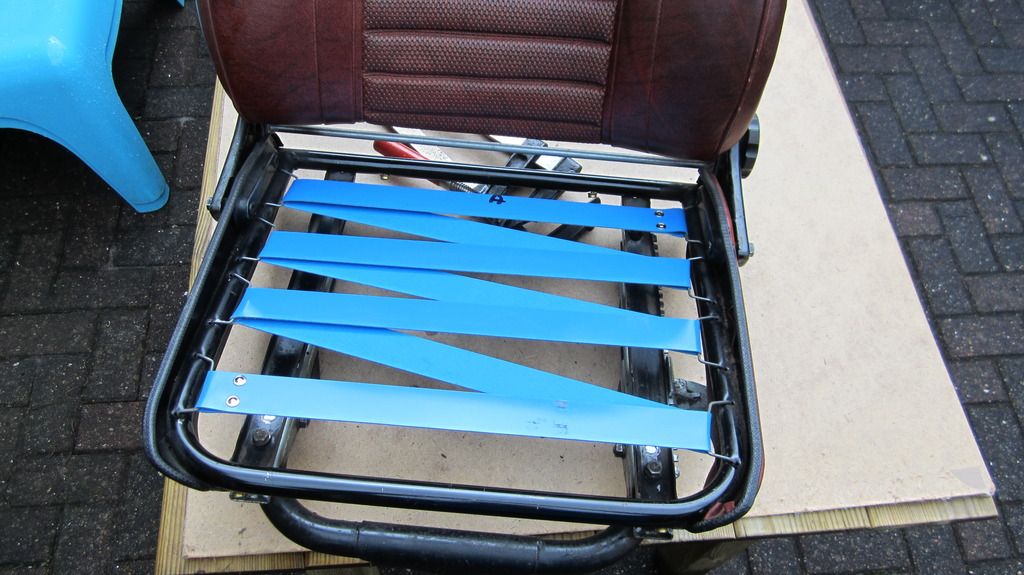

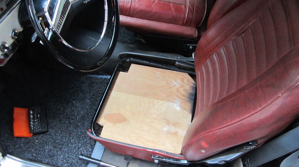

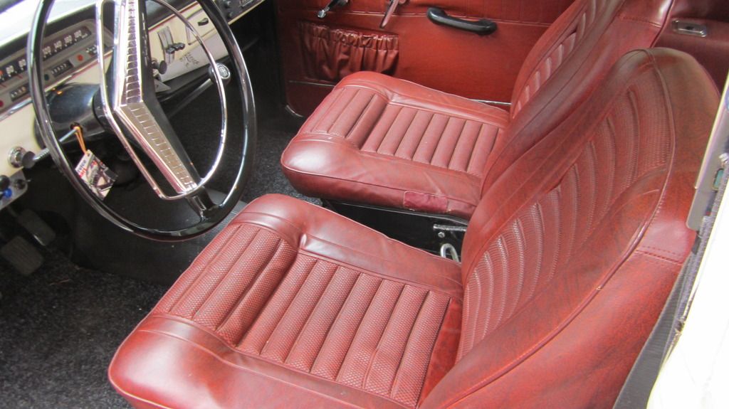

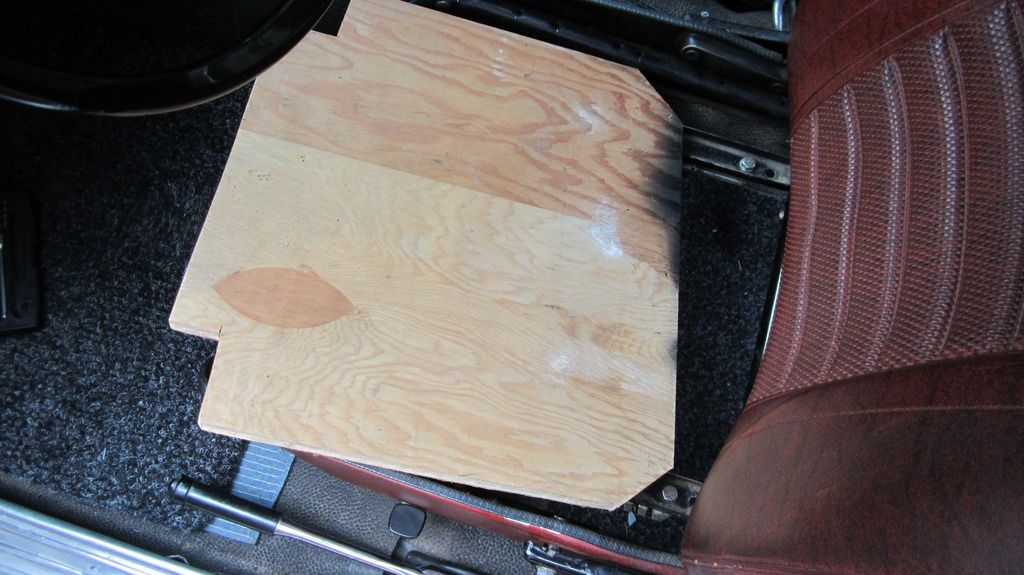

Verder nog met de voorstoelen aan de gang geweest, vorige eigenaar heeft het doorzitten van de stoelen opgelost met plaatsen van plankjes. En dat zat voor geen meter. Nieuwe stoelbanden bij Huke besteld, en gemonteerd.
De stoelen zitten weer fantastisch.
