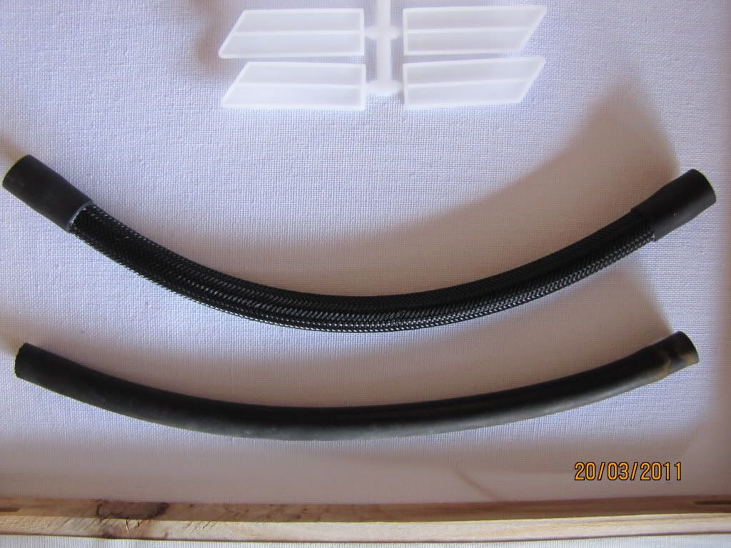

Omwikkel de meeste slangen met flexbuis (ook hitte/benzinebestendig) of flexkous (leuk om de slangen)

[Afbeelding: Slang.jpg]
Voorbeeldje van krimpkous icm flexbuis en flexkous:
[Afbeelding: bob_nice.jpg]
Flexkous icm krimpkous om een slangetje te pimpen:
[Afbeelding: IMG_0221a.jpg]
