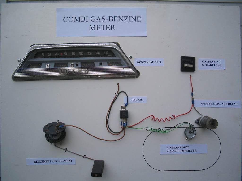

Citaat:In de 'officiele' versie een schakelrelais tussen beide zenders, signaal van beide gaat daarheen. De uitkomst van het relais gaat naar de meter, de besturing is dmv de LPG schakelaar.
Een schakel-relais dus; net zo'n oplossing als de Duobrandstofmeter van Huke Bassart
Klik op de pic voor een vergroting.
[Afbeelding: huke_small.jpg]
Ik heb alles al, behalve dat relais dus.
Weet iemand wat voor relais dat is, en niet onbelangrijker; hoe aan te sluiten?
(Wellicht dat iemand zelfs het montageschema van Huke Basart heeft, dan weet ik precies wat ik moet doen)
