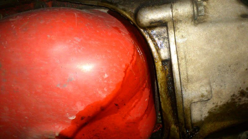

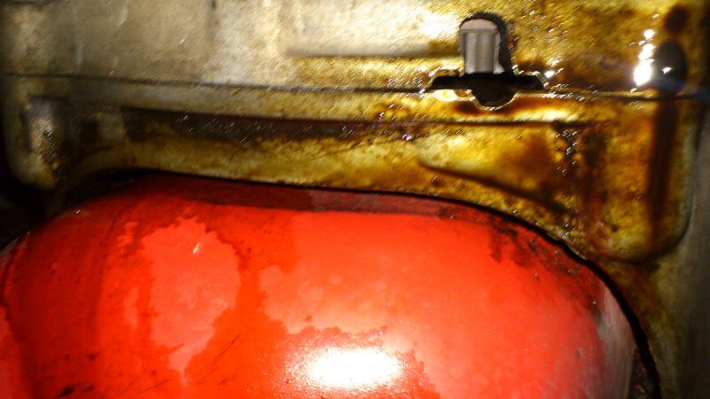

2 February 2012, 22:24
Goed, een half jaar verder. Koppeling is top. Maar... er onstaat nu ineens olielekkage. Ik zie olie aan het carter hangen en je kan duidelijk zien dat het 'van achter' komt. Onder het koppelingshuis is het ook nat, maar zoals je op de foto kan zien is het vliegwiel droog(en gelukkig maar). Dus, de olie lijkt tussen blok en koppeling uit te komen. Ik heb er alleen vluchtig naar gekeken(auto van pa, even na het eten) maar het is niet de achterste nokkenaskeerring. Blijft er maar 1 over, achterste krukaskeering. Ik kan mij herinneren dat er bij het plaatsen van de koppeling iets niet geplaatst is, omdat de oude 'nog zo mooi is als wat!'. Ik was ten tijde van montage met mijn eigen auto bezig, dus toen de monteur zei dat 'het oude' nog zo goed was dat hij het eigenlijk niet wilde loshalen, heb ik daarmee ingestemd. Nu vermoed ik dat het de keerring is geweest en dat die nu dus lek is... Aannemelijk?
2 February 2012, 22:52
(Dit bericht is het laatst bewerkt op 2 February 2012, 23:02 door Marc1970.)
Zo da's een flink lek. De krukaskeering lijkt me niet de schuldige. Die maakt er nog meer bende van, ook en vooral op het vliegwiel.
Dit is meer een soort zwaartekracht lek van warme olie. Ui t de carterpakking of hogerop. Wordt er niet makkelijker op. Ik bekijk een foto van mijn ouwe blok na 4 ton (met org. keerring, goed spul). Hogerop valt af, dat zou schuin langs het blok lopen. Misschien heeft deze monteur de houder van de keerring losgehaald om hem te bekijken en de carterboutjes niet gelijkmatig aangedraaid of de pakking beschadigd? Dat laatste gebeurt bijna altijd, maar dan kan je dat met vloeibare pakking wel weer rechtbreien.
Volvo 940 1997 Volvo 144 1969
11 February 2012, 21:39
Afgelopen week is m'n vader ermee naar onze garage gegaan. Eerst werd carterventilatie verdacht, die kon wel eens bevroren zijn. Dit bleek niet zo te zijn. Eerst de boel schoongemaakt, toen rijden om te zien waar de.lekkage vandaan kwam. Het bleek de afdichting van de oliepeilstok te zijn, waar deze op het blok zit. Het rubber ringetje was verdroogd en viel uit elkaar. Tsja...
