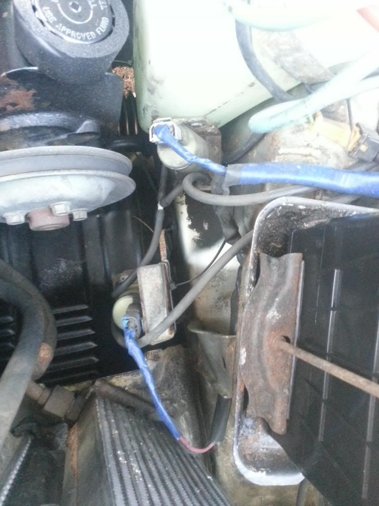

De befaamde afbreekbare isolatie van de bekabeling onder de motorkap van de eighties-240's zorgt naar alle waarschijnlijkheid voor een berg kleine storingen in het elektrisch circuit van mn B21ET. Auto is nu voor de tweede keer stil gevallen met plotseling een lege accu ook tot gevolg. Bedrading van naar dymano/ startmotor etc. maar es checken/ aansluitingen opschuren en/of vervangen. Mocht dat niet het geval zijn, dan nog wil ik het e.e.a. vervangen omdat ik niet graag vrouw en kids meeneem in een auto waarvan ik het elektrische circuit wantrouw. De brandblusser is overigens inmiddels al besteld. De slechtste bedrading pak ik logischerwijs als eerste aan.
Uit de TP30808 komt niet ik niet wijs welke onderdeeltjes dit zijn:
[Afbeelding: 20130305_111600_zpsc4f42d70.jpg]
het gaat dan om de twee ronde gevallen waar eerder al met blauwe tape e.e.a. tijdelijk is getracht te herstellen.
Kan iemand me vertellen waar deze toe dienen?
gr,
Stevves.
Zo te zien zijn dat twee pompjes voor de ruitensproeier.
Rob bedankt! De auto heeft ook koplampsproeiers. Dat zou logisch zijn!
thnx!
245 zeker? een voor de voorruit en een voor de achterruit:wink:
