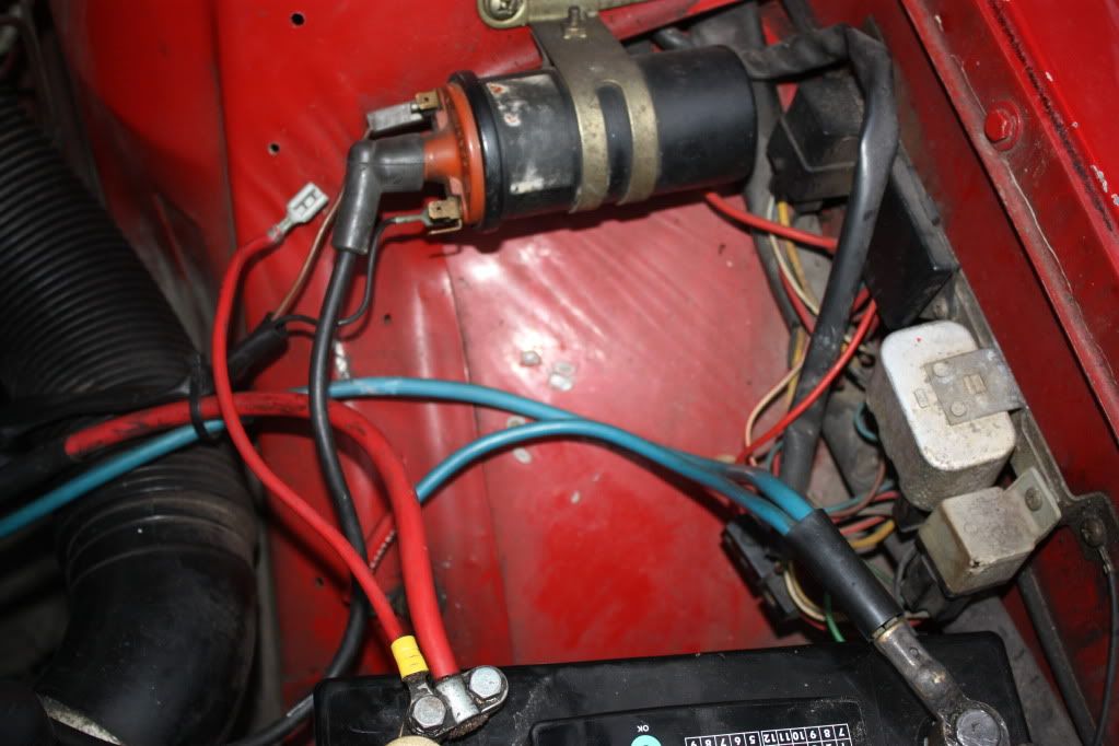

Afgelopen dagen reactiestangen vervangen (black moose en jos bedankt) en net een andere uitlaat onder de volvo geplaatst om er weer een apk op te krijgen. Accu lijkt niet zo goed meer te zijn, er lekt ergens electriciteit of hij is gewoon slecht.
Heb er net even een andere accu op geplaatst maar zit nu met een extra rode korte kabel van de plus naast de reguliere pluskabel. Op welke plug zat deze? Ik weet het niet meer ....
Wellicht een beetje blond maar voordat ik iets kapot maak door het verkeerd aan te sluiten .... iemand een suggestie?

Hier een foto van mijn korte rode plus-kabeltje:

Wat die plusdraad betreft :
Lijkt erop dat ie op de bobine heeft gezeten.
Misschien kan je nog zien welke aansluiting "schuifsporen " heeft.
Maar als alles gewoon functioneert gewoon die draag weghalen.

Denk dat ie naar et zwarte verdeeldoosje naast je relais hoort te gaan. Constante plus voor de de hele auto behalve je startmotor.

Zijn je polen ook van plaats verwisseld met de nieuwe accu?
Want dan zou het logisch zijn dat ie op dat zwarte verdeeldoosje past.

Hartelijk dank voor de reacties. De foto van Rob heeft mij het meest geholpen, was niet de bobine, dat had ik zelf ook al geprobeerd ......
Kabel gaat nu weer naar de black box, auto startte net in een keer. Morgen kijken of er weer een apk op kan ...
