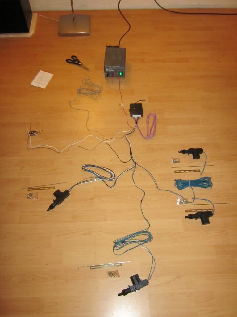

Ik heb laatst een plaatje gemaakt van een immitatiesetje in test opstelling. Ik heb geprobeerd het zo gestructureerd mogelijk neer te leggen.
Het originele systeem zal ook wel ongeveer de zelfde opbouw hebben.

DopdeDouwer schreef:Ik heb laatst een plaatje gemaakt van een immitatiesetje in test opstelling. Ik heb geprobeerd het zo gestructureerd mogelijk neer te leggen.
Dat is wel een goed plan, om eea eerst buiten de auto aan te sluiten om te kijken hoe he werkt.
Zou dan wel enorm geholpen zijn met een schema mbt de kleuren draden enzovoort....
Dank je DopdeDouwer
