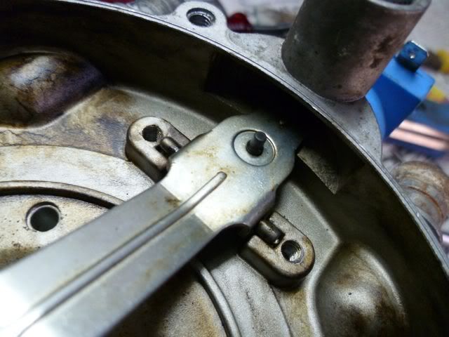

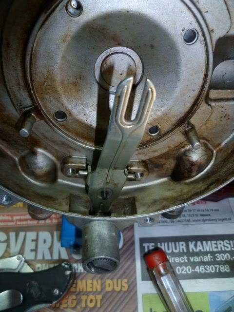

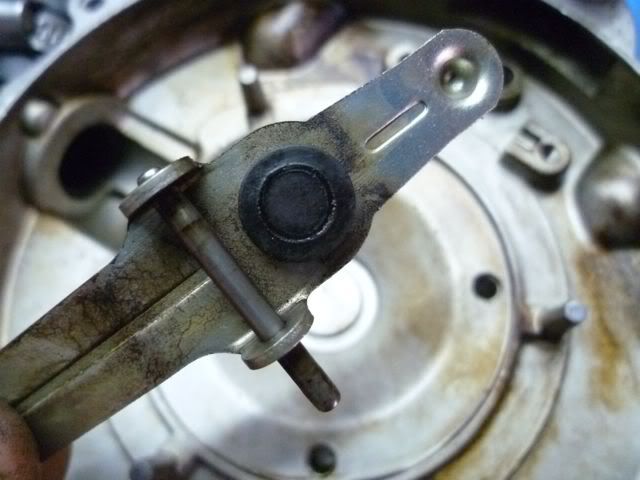

Niet vergeten dit rubbertje te vervangen en opletten met terugplaatsen ivm veertje van de stelbout:
[Afbeelding: P1010203.jpg]
[Afbeelding: P1010205.jpg]

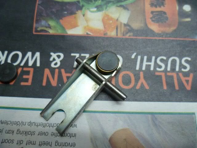

En een soortement van afsluiter ook hier rubber van vervangen:
[Afbeelding: P1010200.jpg]
[Afbeelding: P1010201.jpg]

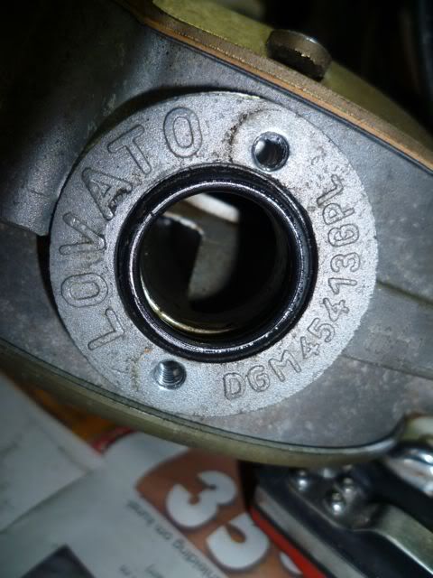

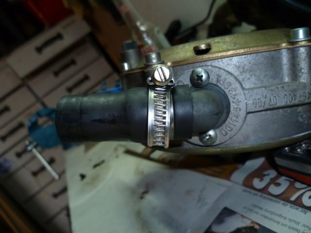

En als laatst de o-ring van de aansluiting naar carb:
[Afbeelding: P1010206.jpg]
[Afbeelding: P1010207.jpg]
Boel weer aandraaien en klaar.
