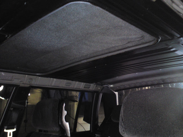

nou wil ik mijn hemeltje voorzien van een nieuw stofje. Hemeltje reeds uit de auto gehaald.
Nu zit ik alleen nog met het zonnedakje.
Zijn er mensen hier die deze al eens eerder gedemonteerd hebben?
Zijn er bepaalde dingen waar ik extra rekening mee moet houden?
Wil er morgen mee aan de slag gaan.
groeten Rob

welk dakje heb je? foto?

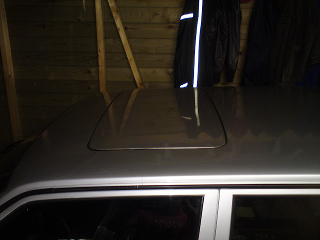

Ow sorry, gaat om het dakje van de 740
Het gaat om een schuif/kantel dakje. Zal dadelijk even foto's maken.
Wil het namelijk opnieuw gaan bekleden. Heb het hemeltje zelf er al uit gehaald, nu alleen het schuifdak zelf nog.

Is het nodig om die gehele zwarte 'unit' er uit te halen? Of is er nog een andere manier om het uit elkaar te halen?
[Afbeelding: volvo.jpg]
Heb het inmiddels er uit gekregen.
Voor het gemak heb ik die hele 'zwarte' unit op de foto er uit gehaald. Zat inderdaad met een stuk of 10 schroeven vast. 4 Afwatering punten los gehaald (slangetjes). Dan komt het zonnedakje zo naar beneden zetten.
Uit de auto gehaald.
Vervolgens dak in de kantel positie gezet. Als je dan goed kijkt, drukt die bekleding iets omlaag, dan zie je 2 veertjes zitten. Deze losgehaald, kon vervolgens de plaat die gestoffeerd moet worden er zo uit schuiven.
