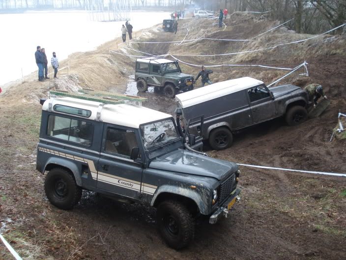

Wat grappig dat je dat zegt. Toevallig afgelopen weekend geheel onvoorbereid en onverwacht nog Ã
Ã
n van winnende Bikkels geworden tijdens het Landrover Bikkelweekend.
Winnende team in actie:
Volvo 940 1997 Volvo 144 1969
