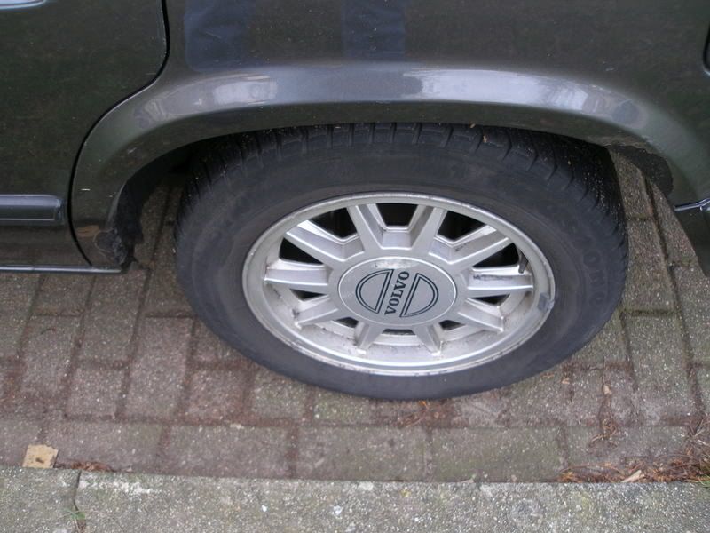

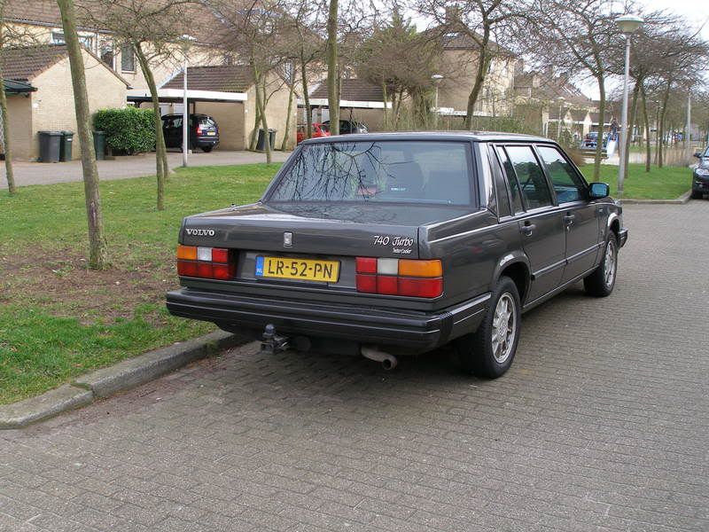

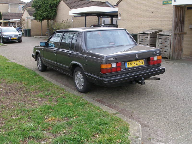

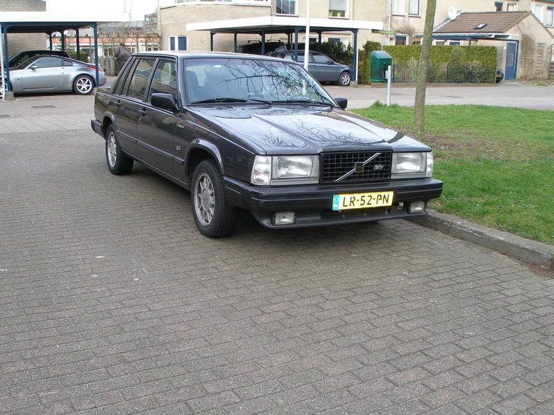

De foto's.

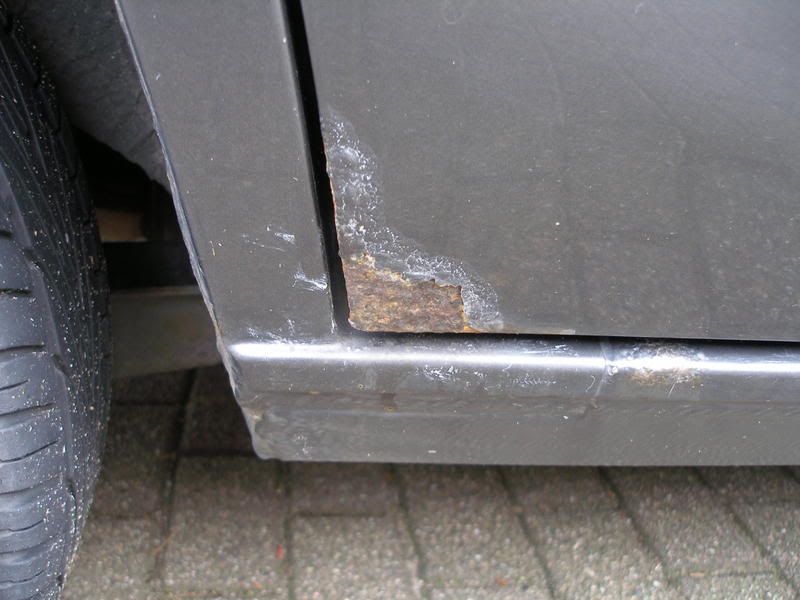

Enkele lelijke plekken.

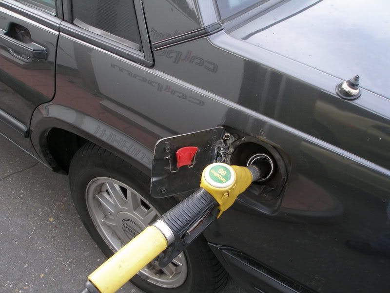

Deze Volvo rijdt op Euro 98, een dure benzinesoort. De komende maanden zal ik nog in deze auto rijden, maar in de zomer zal ik hem schorsen en weer in de 244 (op LPG) gaan rijden. De 740 TIC zal dan tot en met december 2009 moeten wachten tot ik belastingvrij kan gaan rijden. In de tussentijd zal ik elke keer kleine investeringen gaan doen om de auto op en top te maken.

Raar alleen van die roest??? Meeste 740's zijn toch helemaal hard doordat ze verzinkt zijn. MAar ziet er nog niet onoverkomelijk uit.
Ticcie schreef:Raar alleen van die roest??? Meeste 740's zijn toch helemaal hard doordat ze verzinkt zijn. MAar ziet er nog niet onoverkomelijk uit.
de auto's zijn pas na 1988 ongeveer verzinkt dus ook de eerdere 700 roesten nog wel eens
de 740 turbo van mijn pa (1986) heeft ook roest gehad

ik zou trouwens gewoon Ron95 tanken. Maakt geen verschil, echt niet.
Maar wel een leuke auto. Ik hoop dat je t vol houdt om m goed netjes te krijgen! ;D
Mooi om te zien dat deze auto wordt opgeknapt door een liefhebber! Ik heb er vaker mee meegereden en met het repareren van wat achterstallig onderhoud (wat roest, wielophanging enzo) heb je een hele leuke 740 turbo ;D
TheSaint77 schreef:ik zou trouwens gewoon Ron95 tanken. Maakt geen verschil, echt niet.
Weet je dat heel zeker? Want dan ga ik natuurlijk Euro95 tanken, dat scheelt toch al gauw 7-10 cent op een liter. Ik dacht zelf dat de motor dan begint te schudden en dat de trekkracht afneemt.
Waarom wordt euro98 dan geadviseerd?
Volvo 740 tic '84.
vanwege de kleppen, maar bij een auto van 20-30 jaar zal het echt niet meer uit maken.
ik tank 2x 95 octaan en 1x 98 octaan, bij m'n Guilia moest er ook nog loodvervanger bij, bij Volvo's niet Wink
Land Rover 110. 200TDi ' 84
BMW E23 ' 83
V70 t-5 ' 99
Citaat:vanwege de kleppen
nee, dat is lood cq. loodvervanger die je kleppen smeert en idd niet 100% noodzakelijk.
98 is hoger octaangehalte dan 95 = klopvaster = minder snel kans op zelfdetonatie, dwz ontbranding van je benzine voor de vonk en dus voordat je zuiger het bovenste punt heeft bereikt. Heet pingelen en niet iedereen kan dat horen.
Als je altijd rustig rijdt, dan kan je 95 tanken, maar als je van plan je motor meer aan te spreken, dan zou ik zeker 98 tanken. Pingelen is nl. funest voor je motor.
In mijn Audi (met chiptuning) regelt het motormanagement eea bij een lager octaangehalte en ik kan echt merken als ik 95 tank! 98 wordt dan ook dringend geadviseerd bij chiptuning, niet bij de normale 200pk uitvoering.
