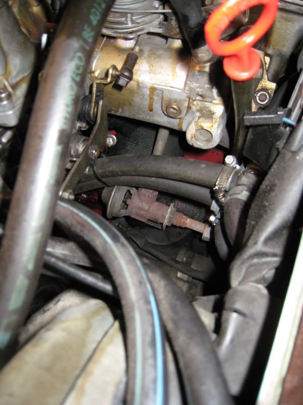

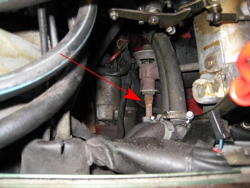

Was aan het sneupen onder de kap en zag dat er een leiding los zat. Wie weet wat voor ding dit is of wat ie doet?

Zou heel goed de EGR controle klep kunnen zijn als ik Haynes moet geloven, voor het recyclen van uitlaatgas.
Is beter voor de miljeu ( Al Gore bypass valve )
gebruik bij het weer vast zetten van de wartel wat kopervet zodat de wartel ook weer makkelijk los kan als je er bij wilt.
of je moet zeggen ; dat dat niet hoet want hij loopt vanzelf wel los
ja daar zit ook wat in, maar ik denk echt niet dat hij losgerammeld is ,zal wel ooit eens vergeten zijn vast te zetten door iemand?
240diesel schreef:ja daar zit ook wat in, maar ik denk echt niet dat hij losgerammeld is ,zal wel ooit eens vergeten zijn vast te zetten door iemand?
Ik denk dat dat het is. Vorige week net een nieuwe koppakking gekregen,... Zal men het wel vergeten zijn denk ik,...
Het is inderdaad de EGR en verbrand bij een bepaald tt een deel van de uitlaatgassen opnieuw. Ik vraag me af of Gore er blij mee is, de pk vermindering kan je natuurlijk dieper het gas doen intrappen.
Anyway, het was om destijds aan de US standards te voldoen. Zoals mercedes gewoon frisse lucht in de uitlaat gooide zodat er veel schoner gemeten werd Tongue :-\ :Smile
Ik heb de Egr verwijderd, en het is natuurlijk wel belangrijk dat je inlaat geen valse lucht trekt !
