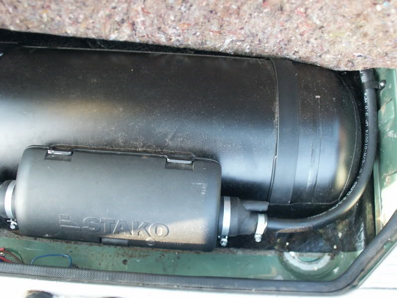

Hij zit half in het onder het smokkelluik (binnen dus) en andere helft steekt door de bodem heen (buiten dus).
Laatst trouwens op en neer geweest naar Lelystad (zo'n 150 km) was het verbruik ongeveer 1 op 7 netjes dus ;D Nu elke dag ritjes van 16 km heen en 16 km weer terug....
Er is dus wel een luik onder het luik gezaagd, als ik het goed begrijp.

Kijk hij zit nu zo:
[Afbeelding: PICT2957.jpg]
Maar mag je zelf gewoon zo'n extra tank eraan hobbyen? Of,...
