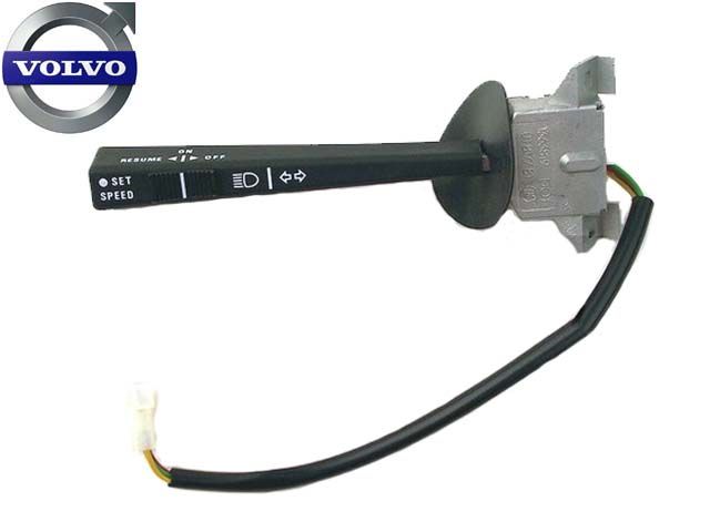

weer nieuw te krijgen: RAW schakelaar met Cruise control bediening
Cruissecontrol
Misschien nog wel ergens te koop, maar het viel mij op.
[Afbeelding: 1363819.jpg]
Dat is inderdaad mooi! Zou deze ook om te vormen zijn naar de hendel met het zwarte aansluitblokje?
Ook bij Skandix heeft men het over "origineel Volvo" (daar € 99,20) voor die hendel.

(15 December 2021, 18:21)Wijnand schreef: Dat is inderdaad mooi! Zou deze ook om te vormen zijn naar de hendel met het zwarte aansluitblokje?
Idd.. er is toch een verschil in de mech. en elektrische versie? Is deze universeel te maken?
Om daar achter te komen zou iemand met de twee verschillende versies eens moeten doormeten welke knop wat doet op de draden.
Ik zou me niet verbazen als e.e.a. vrij makkelijk uitwisselbaar te maken zou zijn.
Sterker nog, ik vermoed zelfs dat dit ding gewoon een ruitenwisserhendel is met andere opdruk en één stand geblokkeerd (de ruitenwissers "hoog").
Ik heb me ook altijd afgevraagd waarom de intervalstand zo contra intuïtief naar boven gaat terwijl normaal bedrijf van de ruitenwissers naar beneden is. Mijn vermoeden zou deze tegendraadse werking verklaren...
1992 240 Polar (245) *Nr. 2* B200F M47
Bedradingsschema van de beide versies zijn hier te vinden:
https://volvolvo.nl/thread-15637-post-21...#pid211430
Audi A3 1.8T '01 - 212.000 km
Wat ik er inmiddels van gelezen heb, is dat deze schakelaars niet één op één verwisselbaar zijn. Het is niet een kwestie van de juiste kleur bij de juiste pen zoeken. Ook inwendig zit er verschil in de schakelaars. Maar ik had geluk: op Ebay werd een NOS CC-schakelaar met zwarte stekker aangeboden. Weliswaar iets duurder dan deze, maar nog steeds een schappelijke prijs.
