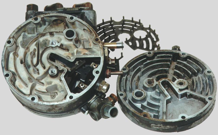

Jah, dat zij die meneer die zelf een volvoreperatieshopje runde ook al, maar is mijn koppakking nu aan vervanging toe of is het iets anders? En hoe zit dat precies met die gasregelaar? Ik heb dacht ik een Vialle type D verdamper.
[Afbeelding: V190lr.jpg]
Dat geval onderop de foto. Ik vervang persoonlijk liever eerst de koppakking, want stel ik heb drukverlies tussen 2 cilinders? De motor weigert gewoon vloeiend te lopen. Maar bij de dealer ben ik zo honderden euro's kwijt, dus ik wil het wel zeker weten, snapt ge? Big Grin Big Grin
