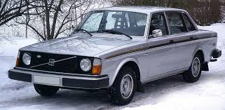

Ik zie verschil tussen mijn voorbumper (244 1975) en die van bijv Luc (244 1978)
Mijn kentekenplaat zit op doorlopend rubber, bij deze 2 zit is het rubber onderbroken en zit deze op het metaal. En er zitten ook wel eens verticale randen op.

Is het verschil land of model gerelateerd?
Gr Boaz
Het middendeel waar de kentekenplaat op zit is een los deel en het zit er meestal niet op. Ik vermoed dat het iets is van de duurdere modellen, alhoewel....op de luxe 264 modellen zitten ze er vaak ook niet op.
Ergens eind 1977 heeft de voorkant een kleine facelift gekregen waarbij oa het chroom van de motorkap naar de grille is verplaatst. Mss dat toen ook t rubber stuk in het midden is verdwenen?
Het doorlopend rubber is juist gemonteerd op het model 1975.
Het doorlopend rubber op de voorbumper is vanaf modeljaar '77 niet meer aanwezig. Dit had Volvo gedaan voor een betere bescherming van de kentekenplaat.

Jullie begrijpen nu dus wel dat ik bij vervanging vd bumper het doorgetrokken rubber wil houden.
Als ik een 78-er bumper wil overnemen (zie te koop): is mijn rubber dan over te zetten? Ik zag bij Luc dat dat vrij lastig terug te zetten was.
Dat zou zo moeten passen. Alhoewel ik niet zeker weet of elke bumper standaard de sleufjes/gaatjes heeft om zo'n middenrubber te bevestigen.
Ik ben ze overigens ook op 75-77 modellen nog bijna niet tegengekomen dus ik vermoed dat het een luxe accessoire is.
hmm, mijn 242 DL uit 1975 heeft ook (al) een onderbroken rubber, de 245 GL uit 1980 overigens ook, maar die onderbreking is smaller (vw de afkomst: USA). Alleen de 242 is voorzien van de reflectorband in het midden van het rubber - misschien dat je daaruit kunt bepalen of de bumpers later gemonteerd zijn of af-fabriek ..?

Nou, luxe...? Dan zou het toch alleen op de GL moeten zitten?
Ik ga wel even kijken of het past.
Die reflectorband is dacht ik weer afkomst, niet zozeer bouwjaar..
Ik denk dat ik maar vd folders uitga v.w.b. originaliteit. Kortom, ik wil het middenstuk behouden en ga kijken of deze is over te zetten op een andere bumper.
