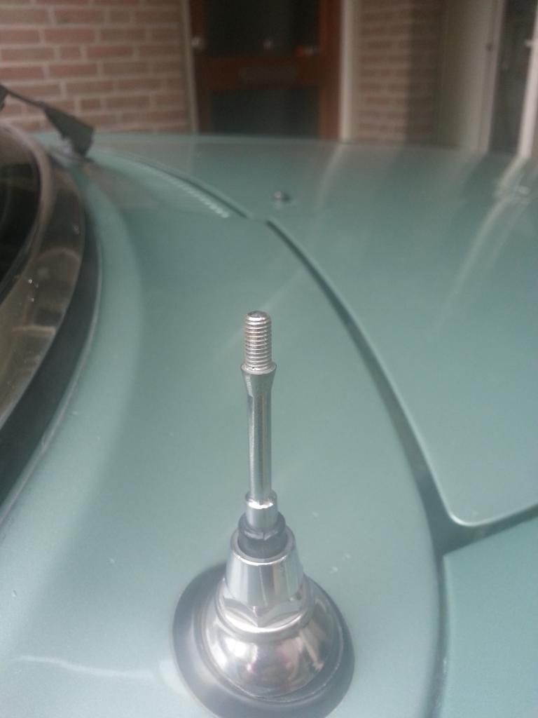

Na inbouw van nieuwe Dab radio blijkt mijn ontvangst heel slecht te zijn.
Ik heb nl een oude telefoon antenne i.p.v. een FM antenne.
Ik zoek daarom een spriet van ongeveer 70 cm lang m5 inwendig.
De meeste antennes zijn m6 tegenwoordig.
Ik kan evt. een andere antenne inbouwen maar wil eerst weten of ik met een andere spriet al beter ontvangst heb.
Situatie ziet er nu zo uit.

Ik vraag me af hoe ze dat doen: een antenne in de paravan monteren. Naar mijn weten kun je er aan de binnenzijde niet bij...
Jammer dat je antenne niet op het linkerachterscherm zit. Dan heb je meer mogelijkheden zoals bijv. een elektrische antenne.
Dat klopt Jos. Het was makkelijker geweest in het achterscherm.
Maar je kunt er bij vanuit het interieur.
Paneel rechtsonder het dashbordkastje verwijderen.
Er kan zelfs een electrische in. Dit volgens een monteur die als beginnend monteur nog de Amazones mee in kocht.
Heeft een dab+ radio niet een hele andere antenne nodig?
Edit: snelle Google actie leert me dat er voor de ontvangst van dab+ inderdaad een hele andere antenne nodig is dan een standaard fm antenne.

Klopt, maar heeft daarnaast ook een goed werkende fm antenne nodig.
Dab antenne is niet te plaatsen omdat bij montage van de voorruit de stijlen mee zijn vastgekit.
Probleem opgelost.
Heb bij de 6e automaterialen handel die ik bezocht een m6 inwendige spriet met verloopstuk gevonden waardoor mijn m5 nu ook past.
I.p.v. een aparte Dab antenne aan het raam zit er apart scheidingsfilter onder het dashboard om FM en DAB signaal te scheiden.
Aan de buitenkant zie je dus niets van een moderne radio.
Grote boosdoener bij de slechte FM ontvangst was mede een antennesplitter die de oude en nieuwe radio bediende.
Toen deze ertussen uit was het signaal helder.

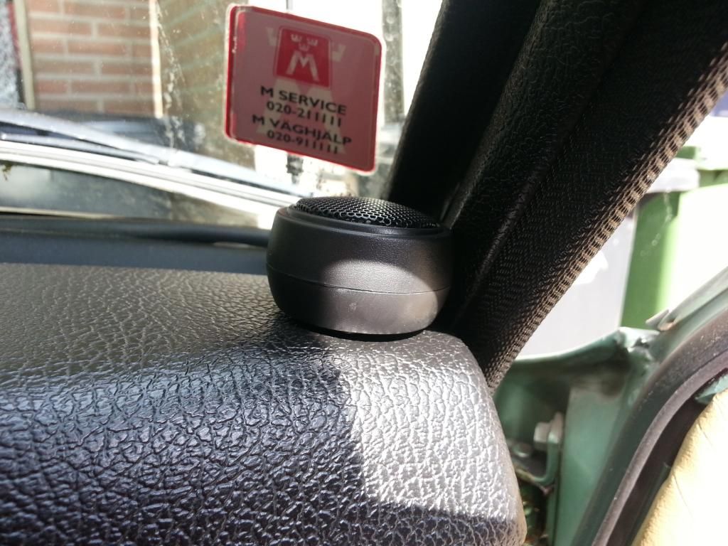

Situatie nu:
[Afbeelding: 20140523_163925.jpg]
[Afbeelding: 20140523_164037.jpg]
[Afbeelding: 20140523_1639340.jpg]
Mijn gehele audioinstallatie bestaat nu uit:
Kenwood KDC-DAB34U Radio/CD/USB/DAB
In de deuren Pioneer TS WX11A 2 weg speakers
Op het dashbord Rockford Fosgate R1T-S Tweeterset
Op de hoedenplank Rockfort Fosgate R169X2 Speakerset in Caliber BC-69 behuizing.
Het is net terug in de tijd.
De laatste keer met zo'n configuratie was eind jaren 70 begin 80.
Maar het misstaat niet in de wagen en het klinkt behoorlijk.
