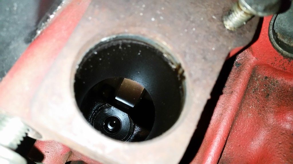

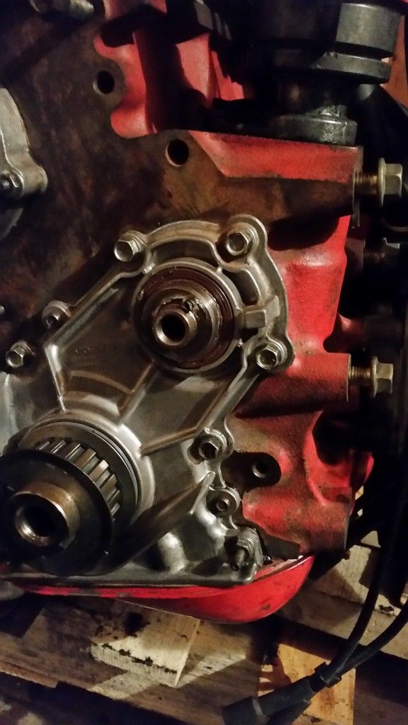

Vandaag de "tussenas" verwisseld. Die erin zat had geen tandjes gefreesd voor de ontsteking voorop.
Draad voor de bevestiging van de verdeler schoongemaakt.
[Afbeelding: 20150403_160033_zpsb523vu24.jpg]

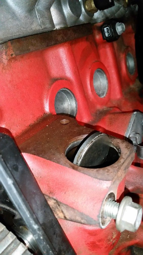

De vriesplug tik je er zo uit; aan een kant een paar tikjes met de hamer waardoor hij kantelt en je kan hem er zo uitpakken.
[Afbeelding: 20150403_160136_zpsm89owbxp.jpg]

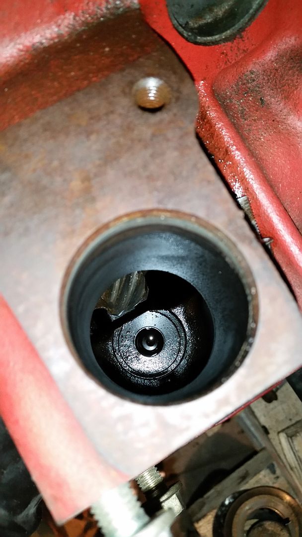

En zoals verwacht geen tandjes op het wiel:
[Afbeelding: 20150331_215141_zpsrrnjiyaj.jpg]

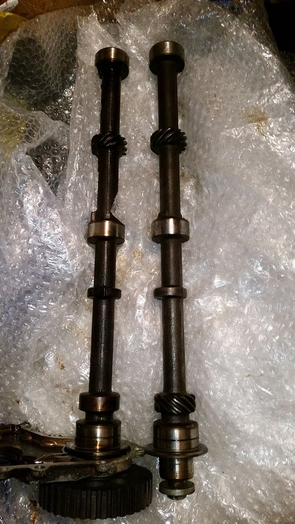

De 740 as heb ik er met het opsluitplaatje en al uitgehaald. Wel jammer dat ik nu een nieuwe pakking en krukaskeerring moet gebruiken, zag er allemaal net zo mooi uit.
De 740 en 240 as naast elkaar.

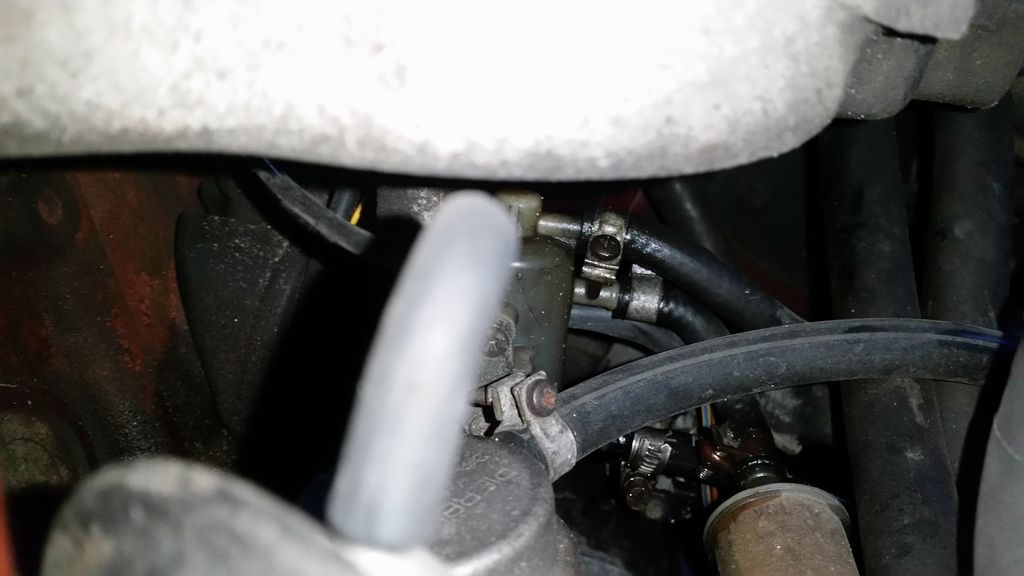

Ondertussen in de 240;
[Afbeelding: 20150402_201304_zpsqrho5rsk.jpg]
Er worden signalen afgegeven dat er een ander brandstof systeem in moet komen. Het slangetje van de benzineafsluiter naar het "reservoirtje" was goed door en was vies aan het lekken (staat altijd druk op). Ondanks dat ik het nauwelijks zal gebruiken en het er nog maar kort in zal zitten, maar gauw vervangen door een nieuw stuk slang.

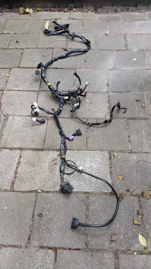

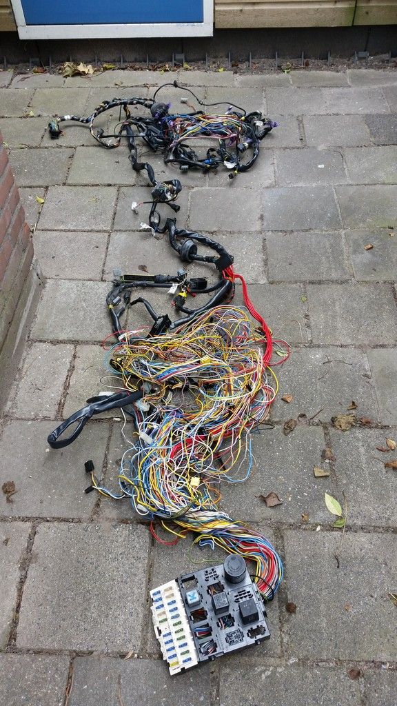

Hier de verschillen tussen de kabelboom van een 240 en 740, beide LH2.4. De 740 boom is van 1990 de 240 boom van '93 oid.
[Afbeelding: 20150417_121807_zps467cb4cn.jpg] [Afbeelding: 20150417_121913_zpsqqofz4ff.jpg]
Zoals je kan zien is de 740 kabel boom zowel in gewicht als het aantal draden een stuk flinker. Sowieso bleek dat ik hem eigenlijk helemaal zou moeten openknippen om alle overbodige bedrading eruit te halen. Daarnaast zijn de elementen als eindtrap, LMM net op een andere plek gesitueerd dus ook de lengte was niet ideaal. En dan gaat de 740 boom ook nog eens zowel links als rechts de cabine in en onder het dash (zekeringkast) is het een grote spaghetti. Dus toch veel eenvoudiger om een koudestart injector toe te voegen aan de 240 kabelboom.

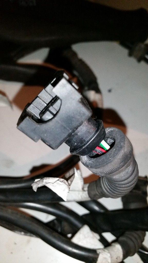

Het is vrij makkelijk om een connectortje in de grote ECUstekker erbij te prikken. De positie voor de koudestart injector was nog vrij, en dan klik je hem er zo in. Die connectors/pinnetjes worden vrijwel overal in de 740 kabelboom gebuikt en ook de vochtbestendige schuifstekkers voor op de injector zitter er voldoende op. Dus zo gepiept. Heb er helaas geen plaatjes van gemaakt. Zal ik nog wel even doen voor de liefhebbers. Hier de "nieuwe" koude startinjector stekker.
[Afbeelding: 20150416_224615_zpsot5hbnxn.jpg]
De kleur van de bedrading klopt hier nog niet, aangezien ik keuze genoeg had heb ik kleuren gekozen die het meeste in de buurt kwamen.
