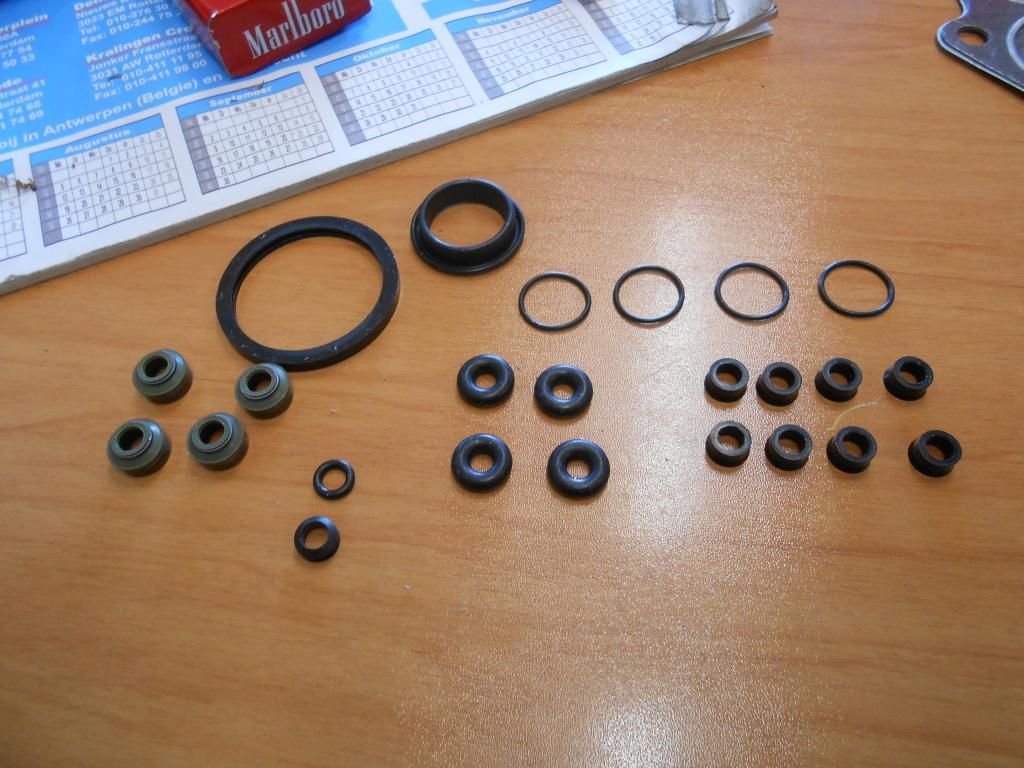

Ik heb vandaag de pakkingsets binnen gekregen, maar er zit het een en ander bij aan klein spul waarvan ik me niet kan herinneren dat ik het eraf heb gehaald.
Met name heel veel verschillende maten koperen ringen, en een aantal rubberen ringen. Ik kan me voorstellen dat een aantal koperen ringen zijn voor de carter plug en olie leidingen, maar er zijn er een stuk meer. Zitten deze ook op de waterpomp bijvoorbeeld?
En de rubberen ringen zijn een aantal setjes van 4 waarvan me lijkt dat ze voor injectoren of kjet zijn?

Keerringen van assen inderdaad eers in de olie leggen of insmeren met vaseline ofzo.
De 4 groen achtige rubbertjes met veertjes erom zijn van de klepgeleiders.
Die 8 zijn de 'hushers' die zitten tussen klepveerschotel en klepstelplaatjesemmer (shim bucket), ze dempen het gerikketik vd klepspeling (nutteloze luxe toevoeging die ook het klepstellen hindert). En de grootste gaat om de thermostaat.

Die andere zwarte grote, is die voor de retour olie leiding van de turbo? Die was eerst oranje (zat een stukje in de carterpan; zie een aantal pagina's terug)
En die 4 grote dikke en 4 dunne? Sorry voor de vragen btw, maar dit is precies als het setje wat ik haalde om de carburateur te reviseren; daar zat ook van alles bij en was ook een flink gepuzzel. Toen merkte ik ook dat die set tevens ook bedoeld was voor een andere uitvoering van de carb, waardoor je bepaalde dingen over bleven...

De dikke donut rubbers zijn voor de K jet injectors, de vier dunne ook maar dan wat hogerop. Er zal er ook nog wel 1 zijn voor de koudestartinjector.
