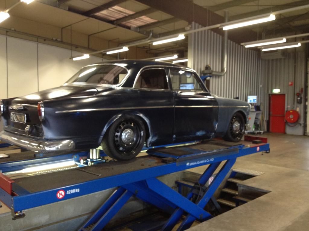

1969 Amazon
Met enige moeite maar de auto is vandaag weer voor 2 jaar goedgekeurd :wink:
[Afbeelding: IMG_1251_zpsd6390b6b.jpg]
1969 Amazon
Nice! Confusedmile:
Mooi kleurtje erop en je hebt echt een prachtbak hoor.
