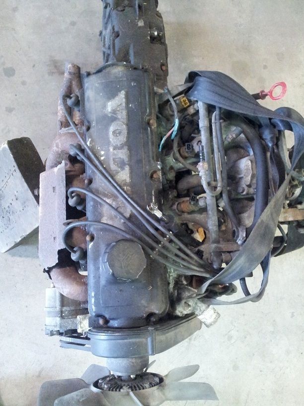

Even een plaatje bij het praatje:
Dit is het blok dat ik gekregen heb, er zat verder niets bij vandaar.
Via-via gekregen, dus zal vast wat aan missen (o.a. startmotor, maar die krijg ik nog, mocht die van de B21E niet passen).
[Afbeelding: 20120917_151829.jpg]
[Afbeelding: 20120917_151901.jpg]
[Afbeelding: 20120917_151917.jpg]
Kan ik hier wat mee, qua gas op injectie of kan ik er simpelweg ook een carb op zetten?
Of moet ik het maar weer terugdoen?
Dank voor reacties.
#68
Als injectieblok heb je er zo niks aan.
Maar, deze motorblokken zijn net Lego, als je een compleet carburateurspruitstuk gevonden hebt kan dat er zo op (je maakt dan een iets lage compressie B230A). Je B21 startmotor (net als alle redblock startmotoren van 1963 t/m 1997) past erop, je uitlaat, bak, vliegwiel, motorsteunen etc past er op aan achter etc.
Je B21E verdeler past er ook in, maar dat zal niet altijd optimaal lopen. Carb blokken hebben een mechanische benz pomp op het blok, hier voor moet je de hulpas uit het blok halen en een carb as (met benz pomp aandrijfnok) erin douwen.
Maar ik vermoed dat de in-tankpomp van een injectiemotor ook aardig benzine levert, op de juiste druk ook nog.
Lijkt het maar zo of zitten er drie groene en 1 gele injector in?
