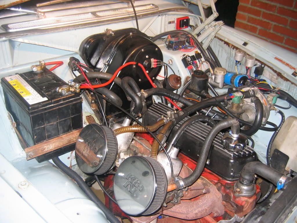

Zo, net binnen van mijn avondje verplicht sleutelen.
Ama kletsnat van binnen door de gescheurde slang/kapotte kachel(kraan)
Zie foto 1.
Kachel ge-bypassed door wat creatief met de slangen omte gaan, hier en daar wat slangen doorverbinden en
alles werkt weer.
(Nou ja, alleen de kachel doet het niet meer, maar who cares; het mooie weer komt er toch aan!.
Hij lekt iig niet meer
nog 2 fotootjes van mijn Velleman in de auto.
Ben benieuwd of die van Jan zometeen ook zo mooi loopt.
[Afbeelding: IMG_0016.jpg]
[Afbeelding: IMG_0018.jpg]
[Afbeelding: IMG_0026.jpg]
#58
Zo hee! Dat heb je netjes gedaan, zo hoor 't.
Waar heb je die kleppendeksel op de kop getikt? (en wat voor pakking gebruik je daarbij, de orginele?)
