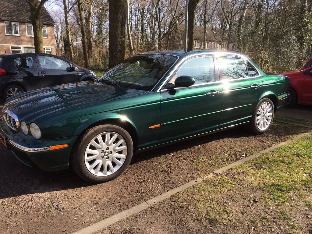

Het wagenpark is inmiddels wat groter gegroeid. Geen volvo, wel eentje met achterwielaandrijving, 8 trappelende kabouters en een Engelse roofkat op het stuur. Sedan, alu koets, british racing green uit 2003. Veelste modern 'for my taste' eigenlijk. Stuurt echter geniaal en comfortabel. Wat een auto zeg. Ik was verkocht, de auto ook.
[Afbeelding: B1C7290E-24E0-40A4-B856-85394BF3A2ED_zpsyl7xaatq.jpg]
Doel was hier een trekhaak voor scoren en ermee de sleurhut naar het zuiden des Europa slepen. Liefhebbers van de engelse roofkat verklaarden me (logischerwijs?) voor gek...
Helaas naast alle technische complexe kuurtjes die die auto's kennen (Twee CANbus en een glasvezelverbinding is niet sleutelvriendelijk!) blijft het alleen in meerdere getallen met drie nullen mogelijk om er een trekhaak voor te scoren.... Grrr, dan hebben we het nog niet eens over het kabelboompje. Dat is andere koek dan de gemiddelde vijf tientjes waar je er eentje voor een volvo 240 voor scoort. Dan maar even niet dus...

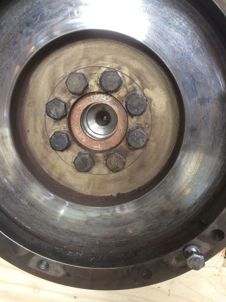

Oude blok naast nieuwe blok: zit er verdorie geen glijlager in het nieuwe blok ter hoogte van daar waar de prise-as in het blok steekt maar een stalen ring. Tegenvaller. Het nieuwe blok blijkt dus werkelijk afkomstig te zijn van een automaat zoals de verkoper jaren eerder had gemeld. 'Even' die glijlager eruit halen werd een avond lang denken, informeren naar geschikt gereedschap en vervolgens bij negatief resultaat maar zelf gereedschap maken.
[Afbeelding: IMG_8090_zpsa4evs7aa.jpg]
[Afbeelding: IMG_8087_zpsb51rucwj.jpg]
20 pogingen, 10 modificaties en 100 vloeken aan het adres van het zelfgemaakte gereedschap later lag zowel het glijlager als de stalen ring langs de blokken. Erin tikken met een nylon hamertje ging een stuk vlotter.
