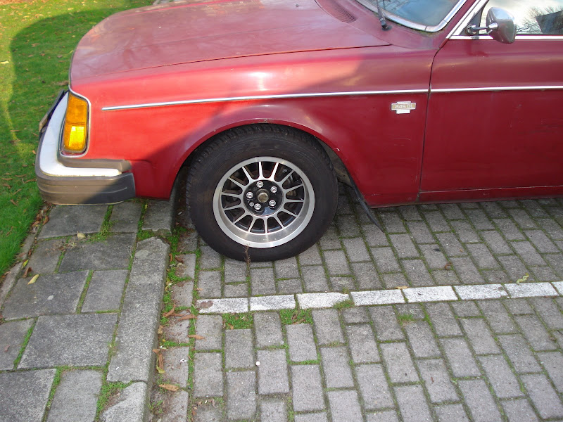

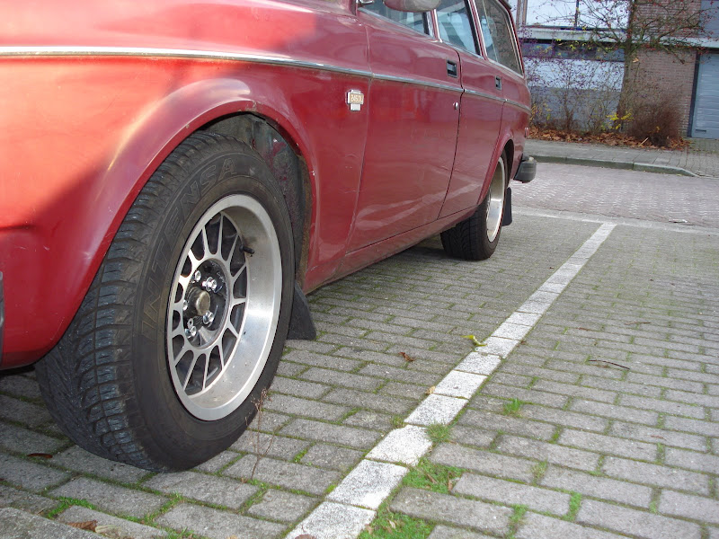

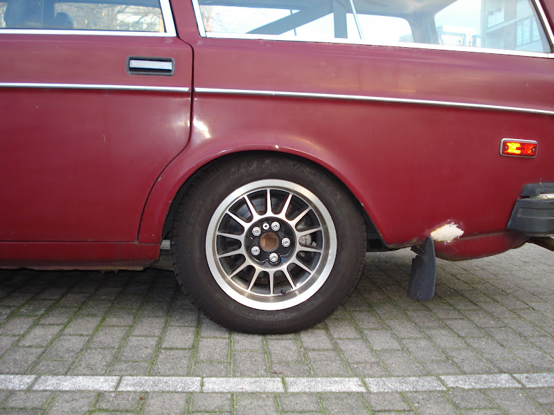

Eindelijk de volvo verlaagd van het weekend en ook gelijk de nieuwe velgen erop gezet.
Wielkasten liepen een beetje aan, maar die zijn meteen maar een paar mm omgerold (meer was niet nodig)
Goede foto's komen nog een keer:

Jelmar schreef:leuke kar, maar volgens mij hangtie nu wel heel ver door naar achteren...
Idd, maar vooraan mudguards plaatsen, da zeker zo dringend. Ze zijn voor een prikje te verkrijgen op de sloop en besparen je op termijn heel veel leed en geld.
