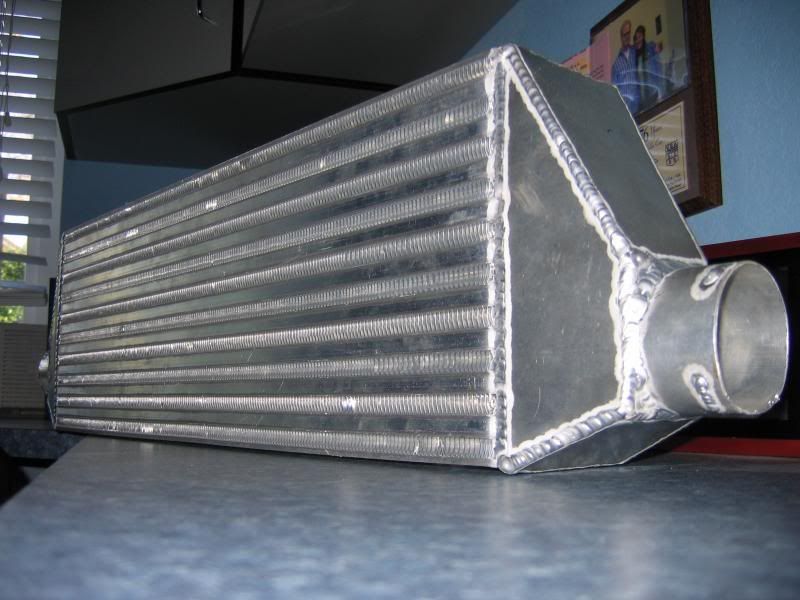

eigenwijs pest ventje dat ik ben, ga het anders aanpakken met de IC, en denk lagere intake temps te kunnen bereiken op mijn manier.
ik ga een werkelijke FMIC creeeren, en de bumper word daar ook voor aangepast, tevens word de bumper voorzien van nozzles waarmee ik water op de IC kan sprayen.
Hier ben ik nog het een en ander voor aan het uitzoeken.
Fotootje van de bestelde IC;
[Afbeelding: intercooler.jpg]
Zit nog op wat spullen te wachten, maar zal zodra het zover is, wel iemand foto's laten maken en die hier uploaden.

Jelmar schreef:......, tevens word de bumper voorzien van nozzles waarmee ik water op de IC kan sprayen.
Is dit wat?
http://cgi.ebay.com/Farrell-Intercooler-...dZViewItem
#46
Leuk setje, niet al te veel geld.
Alternatief: Een ruitenwisser reservoir met pompje. Alleen mis je dan nog de nozzles. Je wil verstuiven, niet spuiten.

Zal het achter de hand houden Janis, ziet er namelijk niet gek uit, maar ik ben bezig met ietwat grotere nozzles.
en misschien zelfs koelen met Nitrous Oxide.(maar dat laatste is eigenlijk een plan voor later).
