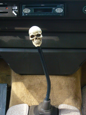

pieterveenstra schreef:Nu de bak van het blok af was, heb ik hem gelijk maar eens een poetsbeurt gegeven:biggrin: De pook en pookhoes heb ik nog een leuk idee voor, iets meer klasse en style zegmaar:tongue:
[Afbeelding: gear%2Bshifter.JPG]
Zo iets? :lol:
#50
Bijna 😝
