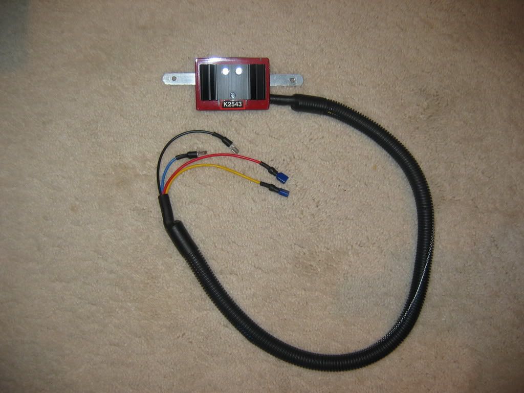

Paar fotootjes doen het altijd goed.
@Dop: ook V44?
1e foto: zo ziet mijn bak-en-braad werk er uit, heel simpel.
2e foto: printje in een spijkerdoosje van de gamma gestopt en rood gespoten; gat in dekseltje voor koelribben.
3e foto: ophangbeugel gefabriceerd + "draadboom"
4e foto: close-up
[Afbeelding: IMG_0001.jpg]
[Afbeelding: IMG_0007.jpg]
[Afbeelding: IMG_0015.jpg]
[Afbeelding: IMG_0027.jpg]
