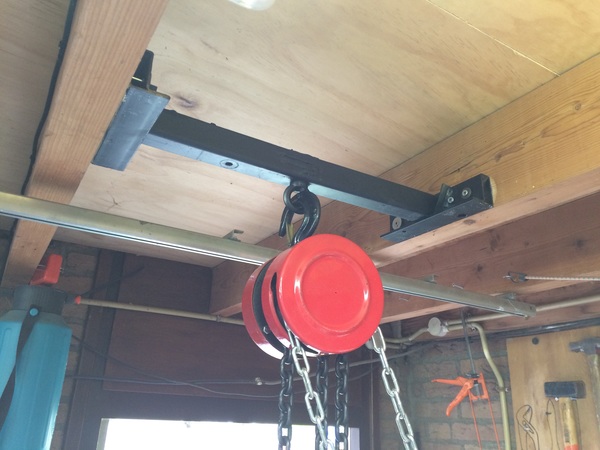

Vandaag heb ik "even" een ophangyssteem gemaakt voor de kettingtakel. Het bestaat uit twee beugels gemaakt van een stuk voormalig ziekenhuisbed en een balk gemaakt van een stuk koker van een voormalige lift. Daar in een oog met een moer aan de binnenkant gelast.
De balk ligt los tussen de twee beugels en kan geen kant op door de plaatjes er langs. Deze beugels maak ik nog een paar en bevestig ik op verschillende, strategische, plekken in mijn garage (naast de werkbank, boven de werkbank en precies in het midden van de motorruimte). Zo kan ik makkelijk de takel verplaatsen en dadelijk, mede dankzij de te maken 3D evenaar, makkelijk de dummy motor positioneren in de motorruimte en op mijn gemak werken aan de motorsteunen.

Lijkt misschien onnodig, maar ik wil dadelijk het blok mooi in de auto kunnen positioneren en laten hangen, zodat ik de motorsteunen netjes kan maken. En daar is dit ÃÃn stap van. Qua ophangen moet ik nu alleen nog een custom evenaar maken die ik aan de kettingtakel kan hangen en waarmee ik het blok in alle drie de richtingen kan kantelen.
En ik wil een lang stuk koker of buis door de dummymotor kunnen steken (daar zit geen krukas meer in) welke ik vast kan zetten aan het blok en die de lijn van de bak en cardanas voor moet stellen. Deze stang moet zo lang zijn dat het eind ongeveer uit komt op de plek waar dadelijk de lager van de cardanas komt. Waarschijnlijk maak ik nog een beugeltje waar ik die stang in vast kan zetten, dat maakt het uitlijnen aan de voorkant een stuk makkelijker.
Lekker bezig hoor. Zou mooi zijn als je de takel boven je motorcompartiment zou kunnen rollen. Iets met L-profielen en stalen wieltjes of zo??
Great minds think alike Wink
Boven de motorruimte komt een iets ander systeem. Daar komen L-profielen van een meter waarop een balk ligt (zoals bovenstaand idee, alleen dan breder) met een wat bredere voet, zodat deze er niet uit kan vallen. Deze kan ik dan in de breedte schuiven als ie onbelast is. Over de balk komt een simpele loopkat van een stuk koker met wat lagers. Deze zet ik vast op de balk dmv een bout aan de zijkant die ik aan kan draaien. Dan loopt ie niet weg als ik aan het werk ben. Onderaan dit loopkatje komt de kettingtakel te hangen.
Edit: het vervelende is alleen dat die plafondbalk precies bij de motorruimte een beetje (erg) scheef ligt... misschien moet ik eens bedenken om de auto andersom te plaatsen. Dan zit ik sowieso ook dichter bij de werkbank en hoef ik niet steeds om te auto heen te lopen.

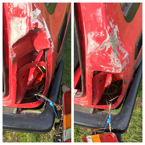

Overigens is de body van de rode helemaal niet verkeerd, ergens zonde van die l*llige deuk achter..
Linksachter op het achterscherm zat ook een joekel van een deuk. Je krijgt een koekje als je nog aan kan wijzen waar die zat. Die deuk rechtsachter was ongeveer 10/15cm diep voordat ik aan beide deuken ongeveer een uur besteed had. Als ik de auto terug heb ga ik die deuk netjes wegwerken (proberen zonder plamuur) en dan zie je er niets meer van.
Dus zo zonde was die deuk rechtsachter niet, want die drukte de aanschafprijs enorm Wink
Is het een knikdeuk, of grote ondiepe deuk? Want een knikdeuk wegwerken zonder plamuur is niet alleen heel lastig, maar ook heel erg tijdrovend.
Links was voor, rechts na een half uurtje trekken met een tang en een grote lijmklem. Als ik daar een keer een uurtje bij ga zitten met mijn hamers en tassen dan krijg ik hem waarschijnlijk grotendeels vlak. Daarna vullen met tin (of plamuur als ik geen zin heb) voor de kleine oneffenheden, primer er over, een busje rode lak laten mengen, afplakken, spuiten en dan is het goed. Door de verkleuring van de rest van de auto krijg ik het toch nooit 100% mooi, dus als de deuk an sich weg is ben ik al blij.
Edit: als ik ÃÃn spuitbusje laat mengen met de kleur van het achterscherm kan het goed zijn dat je het bijgespoten stuk niet eens meer (goed) zal zien.
