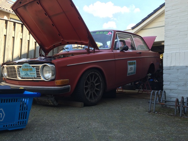

De 142 ligt al weer een paar dagen stil omdat ik me voorgenomen had eerst bij Willy te gaan kijken hoe hij zijn B230FK in zijn 142 had gebouwd. Dat heb ik afgelopen weekend gedaan en ik heb weer voldoende moed verzameld om weer verder te gaan. Daarnaast heb ik ook heel veel foto's gemaakt, dingen gemeten en advies van Willy gekregen. Én het was ook nog eens erg leuk om een gelijkgestemde te ontmoeten Smile
Willy was druk aan zijn auto aan het werk en dit gaf me de gelegenheid om eens goed alles te bekijken. Ik moet ook zeggen dat hij alles heel netjes heeft gebouwd, zeker als je in je achterhoofd houdt dat ie, net als ik, geen technische achtergrond heeft en ook "maar gewoon wat doet". Wat het voor willy vaak moeilijk maakt is dat hij zich voorgenomen heeft alles met OEM volvo onderdelen op te lossen en qua totaalplaatje een OEM look wil houden. Ik heb dat zelf totaal niet. In tegenstelling; ik heb liever zo veel mogelijk onderdelen van zo veel mogelijk verschillende auto's in mijn 142.
[Afbeelding: b14c812a8542501d73e6ca2312040398_view.jpg]
Al-met-al valt het allemaal wel mee wat er moet gebeuren, maar omdat je op een gegeven moment aan zó veel dingen tegelijk aan het denken bent (de carterpan, de hoek van het blok, de achteras, de cardanas, de remmen, etc) verlies je het overzicht en begin je te veel beren op de weg te zien. Althans, zo gaat dat bij mij. Dus even kijken hoe een ander het doet als een soort geruststelling is dan een goed idee.
Ook hebben we ontdekt dat de Maseratti remklauwen van Willy mogelijk dezelfde Brembo's zijn als ik wil gaan gebruiken. Als we dit kunnen bevestigen, dan maakt het het voor mij een stuk makkelijker, want dan kan ik zijn adapters gebruiken als basis.

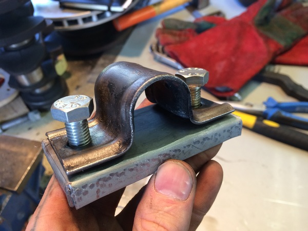

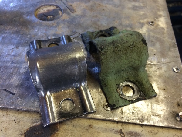

Vandaag begonnen aan een simpel klusje, het verplaatsen van de Stabi-stang. Omdat de originele bevestigingsgaten een moer aan de binnenkant van de chassiskoker hebben en ik dit niet na wil maken heb ik besloten een nieuw bevestigingspunt te maken door een klein "doosje" te vouwen van 2mm staal en daar 2 moeren aan de binnenkant in te lassen. Dit kan ik dan op de chassisbalken lassen als het blok er in hangt en ik weet hoeveel ruimte ik moet/kan maken.
Eerst even alle laagjes troep van de originele beugels af halen, dat werkt wel net zo prettig:
[Afbeelding: 8742c46fa135764e5289c25a2ec7731b_view.jpg]
Daarna een vormpje uitgezaagd, gevouwen en moeren in gelast:
[Afbeelding: 840576a2f8c001b3aa6b927219160fee_view.jpg]
Deze kan ik later mooi onder tegen de chassisbalken lassen.
