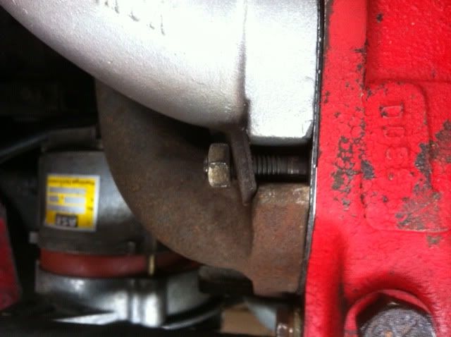

na wat slijpen e.d. mooi recht kunnen krijgen:
[Afbeelding: spruitstuk.jpg]

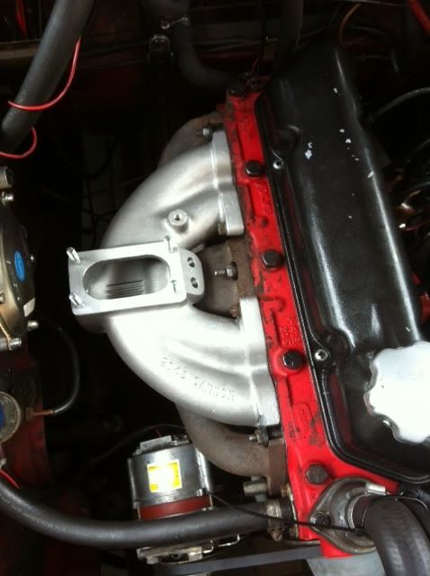

in vogelvlucht:
[Afbeelding: vanboven.jpg]

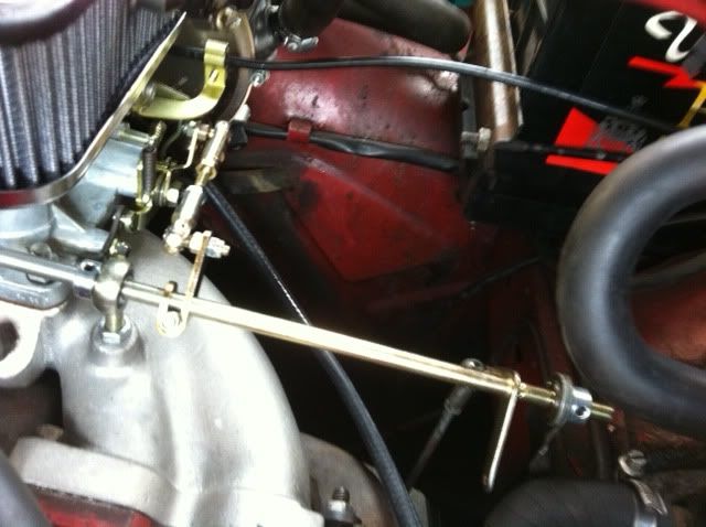

throttle linkage:
[Afbeelding: linkage.jpg]

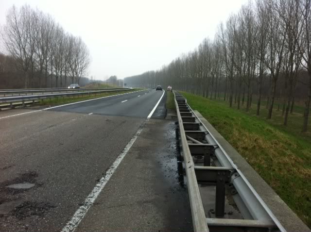

Op mijn "testbaan" aangekomen flink gas gegeven en hij trekt lekker, geluid is al helemaal ok :-) !! Ama trok vlotjes maar op de terugweg hoorde ik een rinkelend geluid....... vervolgens nog rinkel gevolgd door jawel nog eentje. Ama begon in te houden om er vervolgens helemaal mee te stoppen:
[Afbeelding: eenzaam.jpg]
Motorkap open en ja hoor de clipjes welke het luchtfilter vasthouden waren eraf gesprongen, dat werd zoeken. Gelukkig nog drie terug kunnen vinden maar mis er nu wel eentje :-( Op benzine naar huis gereden, liep ok gelukkig..
Van de week maar weer eens stoeien als de tijd het toelaat. Ik zit te denken om het luchtfilterdeksel met wat lange schroeven met vleugelmoeren vast te zetten ipv deze clipjes.
