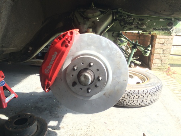

Qua diameter past de schijf en klauw goed met nog een paar mm speling (yay!):
[Afbeelding: 2c785803b112bed607dbf28953424b98_view.jpg]
Alleen is de klauw te dik en komt tegen het hart van de velg. Daar moet dus een spacer tussen, óf er moet iets aangepast kunnen worden bij het verbreden/aanpassen van de velgen, alleen zou ik niet weten wat.
Nu dus uitzoeken wat mijn opties qua velg. Misschien toch over op 17" lichtmetaal met een ruime spaak. En uitvogelen of het geheel uberhaupt wel gaat passen op de 142.

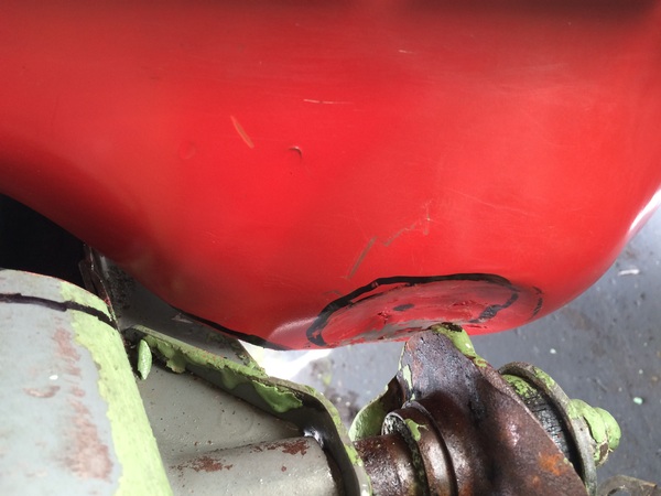

Over het passend maken van het blok: ik twijfel of het niet makkelijker/mooier/steviger is om het subframe niet verder uit te zagen, maar ook de carterpan een beetje aan te passen met een paar goedgeplaatste slagen van een hamer. Dat zal namelijk sowieso moeten om ruimte te maken voor de achterkant van de rechter draagarm. Zoals op deze foto van General Leif goed te zien is:
[Afbeelding: 10392449_870587243018483_762751032279082...e=577DEE1A]

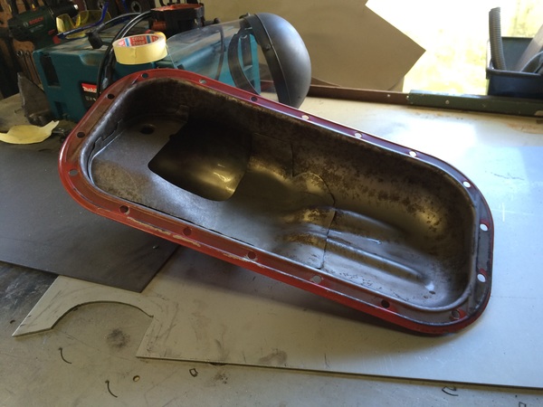

Inmiddels heb ik de carterpan van het oude B230 blok verwijderd. Daar zat nog wat olie in en met het schoonmaken leek het meer of ik teer uit die pan aan het schrapen was dan iets anders, maar goed. Met een halve fles dasty, een staalborstel op de boormachine en een hogedrukreiniger is ie toch best schoon geworden.
[Afbeelding: 9a2098bd1de3aa826be9d7c1e8d282da_view.jpg]

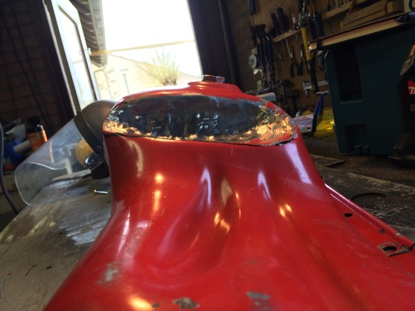

Na wat passen en meten ben ik tot deze wetenschappelijke aanpassingen gekomen:
[Afbeelding: 9a3352c07f66e889a1bba7e4145aa75e_view.jpg]
Waardoor er overal nÃt genoeg ruimte is:
[Afbeelding: 56af23732023b54a4a40e1320f2dbb22_view.jpg]
Zonder de rest van het motorblok is het alleen wat lastiger om de positie van de carterpan tov de auto goed te hebben. Zodra ik deze pan monteer op het goede blok kan ik daar mee gaan experimenteren.

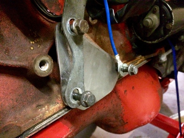

Even geen zin meer in deuken slaan en pas en meten, dus begonnen aan 1 van de motorsteunen. Aan de hand van de originele B230 steun een kopie gemaakt van de binnenkant en uit het nieuwe stuk 3mm plaat gezaagd. Netjes afgewerkt met de slijpsteen en schuurband. Nu de andere kant nog en dan heb ik in ieder geval vast de basis voor de motorsteunen.
[Afbeelding: 15ee6cf7266b9c13c4e31d72addbf58b_view.jpg]
Ik stop even met het pas maken van het blok en de bak omdat ik eerst een keer bij Willy wil gaan kijken, foto's maken en opmeten. Dus met de remmen aan de gang, maar meteen al weer uitgesleuteld toen ik ontdekte dat de stofplaten met engelse inbus vast zit en ik (nog) geen engelse inbus sleutels heb.
[Afbeelding: b605cb18ae424bb72612f58a8c88b616_view.jpg]
Wel leuk om de oude en nieuwe schijf even naast elkaar te zien:
[Afbeelding: defbea8c05fae0a078ddd0a8cd532b51_view.jpg]
3mm plaat? Dat is niet te dik...
Da's natuurlijk wel een beetje afhankeijk van de uiteindelijke constructie. Al denk ik inmiddels dat het makkelijker (en dus beter) is om de constructie simpel te houden. Vooral met het oog op het lassen en mijn ontzettend forse lastoorts.
Laat ik die 3mm anders maar alleen gebruiken om het gat in het subframe te dichten, dan haal ik wel een dikkere plaat (5mm?) om de motorsteunen van te maken.

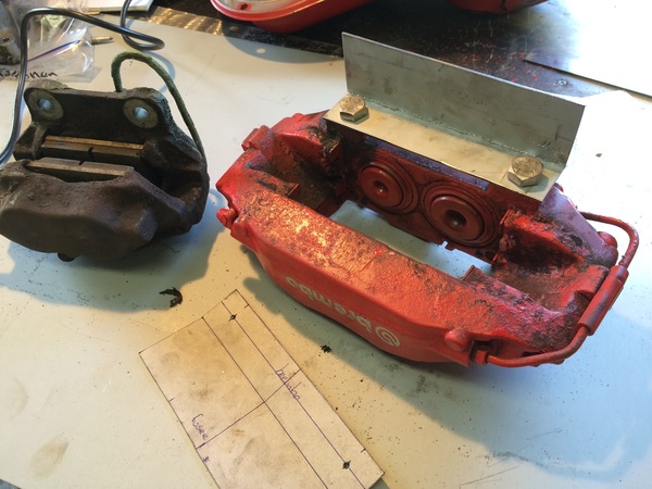

Vandaag begonnen aan de adapter bracket voor de remklauwen. 2mm staal moet wel genoeg zijn, toch? Voelt wel heel stevig in ieder geval. En de bouten zijn ook heel dik:
[Afbeelding: be2e0ef3df82ab60c884900365d907fd_view.jpg]
En het past!
[Afbeelding: 6b7933ac26674f9379aa4017ad989d03_view.jpg]
Disclaimer: dat van die 2mm is natuurlijk een grapje. Dit is gewoon een pas-en-meet-prototype.
