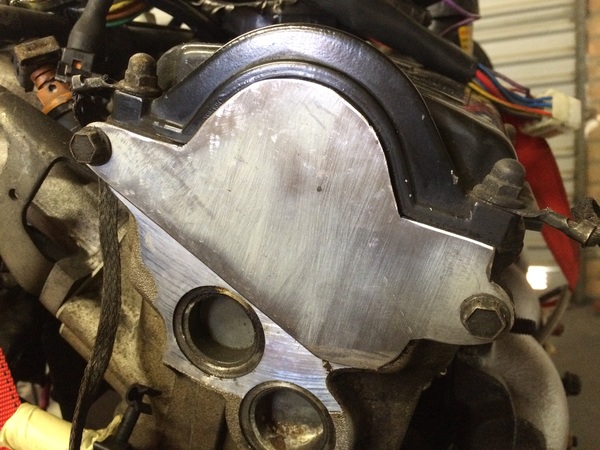

Meteen even een afdekplaatje gemaakt uit 2mm zincor:
[Afbeelding: 220e5b7580c8f2253299fc41550bfe2e_view.jpg]
Aha, ja op de foto staat de dop. Ik dacht dat je die van www geplukt had. Dat blok is geen B23 maar een B230. Zit ook de as met aandrijving in, aangezien de verdeler voorop zat.
Die verdeler zit niet bij de gele lap, maar bij de vieze vuile zwarte prop. Daar heeft je verdeler zijn plaatsje gehad.
Die hulpas kun je er zo uithalen. Haal je carterventilatiebox eraf, haal het kleine asje wat in dat gat zit eruit, dan kun je de hulpas er zo vooruit uit trekken. Vergeet niet dat kleine asje terug te zetten, aangezien die je oliepomp aandrijft (als ik het goed zeg, weet niet of dit alleen op de b21/23 is of ook op de B230)
