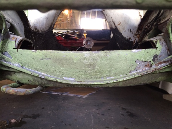

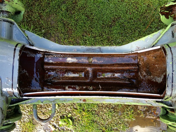

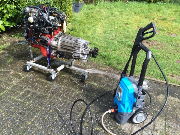

Dus zojuist weer de auto naar buiten gerold en de hogedruk reiniger tevoorschijn gehaald. Met de vuilfrees en vier geboorde gaatjes in de onderkant was het vuil zo weg:
[Afbeelding: cf924c68c82b2790f25a59fc7d9fc4df_view.jpg]
En als we dan toch bezig zijn ook meteen de motor naar buiten gerold, ingespoten met dasty en even afgespoten met de spuit. Werkt ook weer wat fijner, want er zat best een vettige laag op, vooral op de bak.
[Afbeelding: bcd3746eb31bc88d97ba585ab9bd2ad2_view.jpg]

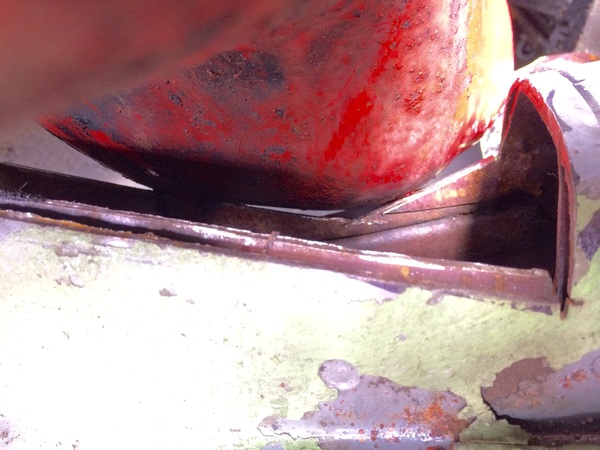

Met een vooraanzicht zie je goed hoe veel er weg is van het subframe. Aan de achterkant iets meer, maar nog meer dan voldoende stevigheid over. Zeker als ik er dadelijk 3mm plaat in las.

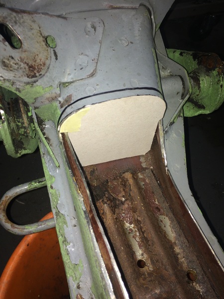

Het laatste van vandaag; alvast ÃÃn mal gemaakt voor de zijplaat voor het subframe:

Barracuda_82 schreef:Het laatste van vandaag; alvast ÃÃn mal gemaakt voor de zijplaat voor het subframe:
[Afbeelding: 56bfc9e24e58abc6b7dfe8370e23413f_view.jpg]
Je had er ook een boterham voor kunnen nemenSmile

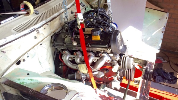

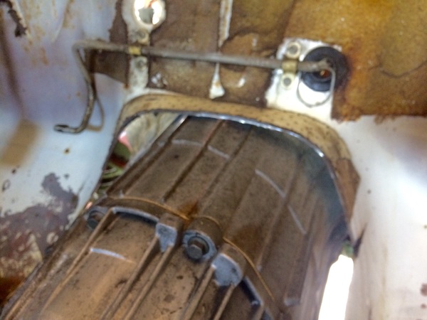

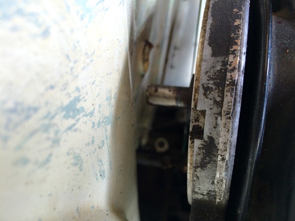

Vandaag het blok gepast... nÃt niet Sad
[Afbeelding: 9bf9cf9d516a2b5c7e6db6a6a9d44fc1_view.jpg]
Onder kom ik nog nÃt een beetje te kort:
[Afbeelding: df1308aea71ba1fba06d51de4495b8a0_view.jpg]
En die as steekt nog nÃt iets te veel uit:
[Afbeelding: 383012fae1ee3ec388a98ee6915ef997_view.jpg]
En bovenin de tunnel kom ik ook nog nÃt wat te kort:
[Afbeelding: 7730dec12ce94e0ecb71d0bfa273eda0_view.jpg]
Dus het subframe aan de achterkant nog wat lager maken, de tunnel iets hoger maken met een hamer (slijpen doe ik liever niet om de stevigheid te houden) en die as er uit halen. Morgen weer verder.

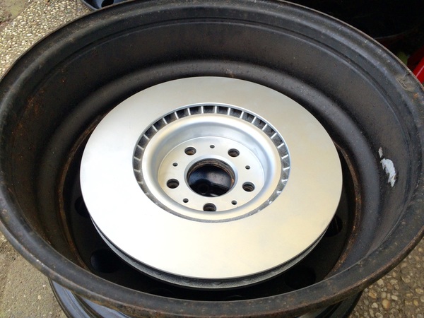

O, en de 330mm schijven zijn vandaag aangekomen. Ben benieuwd of het gaat passen met de klauw er op...

Ik denk wel dat je een verdeler aan de zijkant moet monteren, of een andere vorm van ontsteking. Daar achterop is totaal geen plek.
Waarom zulke grote remschijven? Denk je dat-ie de 250 per uur gaat halen (en dat je van die snelheid ineens naar 0 moet)?
Marc1970 schreef:Waarom zulke grote remschijven? Denk je dat-ie de 250 per uur gaat halen (en dat je van die snelheid ineens naar 0 moet)?
Ik vermoed omdat het kan. Het doel van custom projecten is niet noodzaak; het is het fabriceren.
