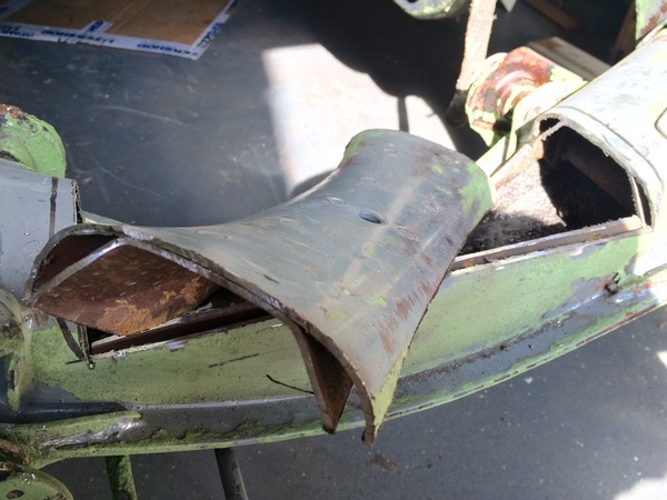

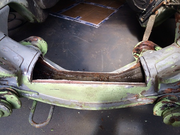

Anyway, net het stuk uit het subframe geslepen. De puntlassen aan de buitenkant komen doordat het frame dubbelwandig is. Er loopt nog een extra koker doorheen voor de stevigheid. Hier goed zichtbaar:
[Afbeelding: fbbe4ad3c1f6b94a5c952cfe79745db9_view.jpg]
Schuin naar achter toe aflopend gat:
[Afbeelding: 4074bb99f04aecb35b21bb9d8d9a8515_view.jpg]

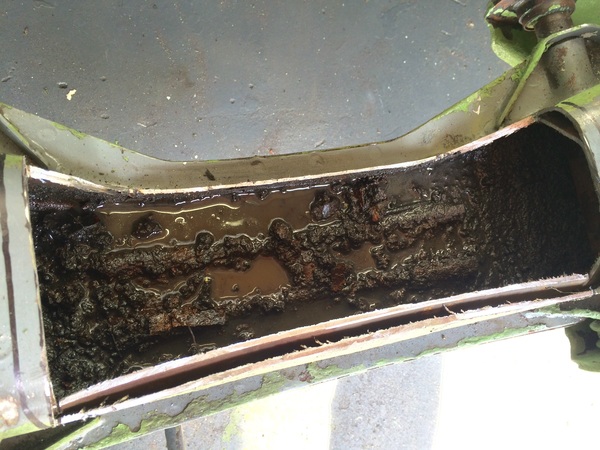

Alleen denk ik dat ik beter eerst hier even naar kan kijken...
[Afbeelding: 0d291fb59d6135afa6f6b1ec2cb03087_view.jpg]
Vond het al vreemd dat er aan de bovenkant precies in het midden een gat zit, terwijl ik aan de onderkant niets kan vinden... Misschien een idee om op het laagste punt een afwateringsgaatje te boren nu toch alles open ligt Smile
