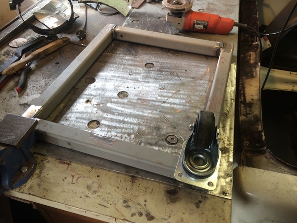

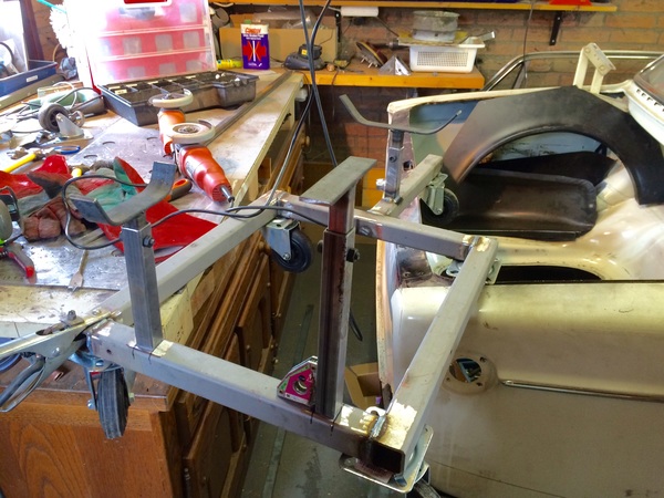

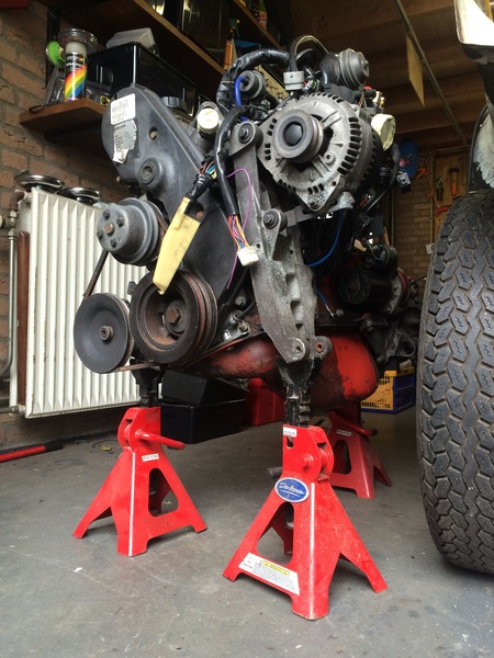

Vandaag de motor weer uit de auto gehaald en naast de auto gezet. Hij stond eerst op een hondje met een band er op, maar die is eigenlijk te smal en viel gisteren al bijna om. Dus besloten even een "cradle" te maken waar de complete motor (met bak) in kan liggen, zodat ik hem rond kan duwen zonder problemen.
Nu nog even op bokjes:
[Afbeelding: dbb1aa083b1ecc175afa9bad1acc67b2_view.jpg]
En ondertussen een frame maken:

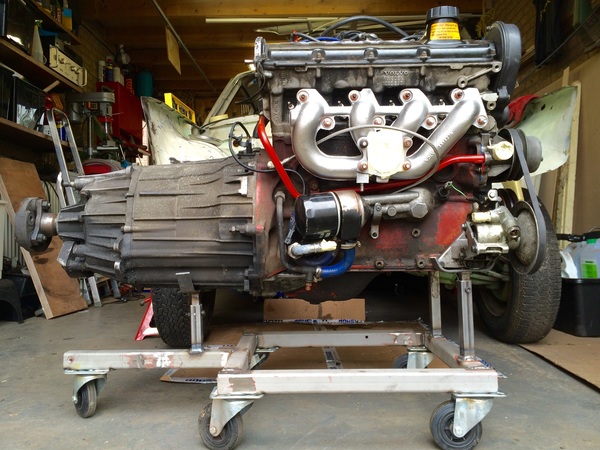

Met wat passen en meten en meten en meten de motorbok afgemaakt:
[Afbeelding: 34f053c318256dbb4354606c41da6907_view.jpg]
De motor hangt er mooi recht in:
[Afbeelding: 38fc02e2552e48056de5918fe3aaaff6_view.jpg]

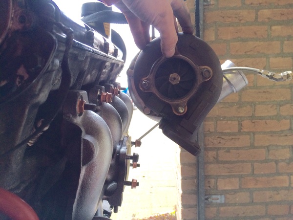

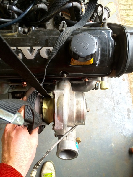

Daarna ook even het goede spruitstuk en de grote turbo gepast. Ik ben benieuwd of dit allemaal gaat passen met het blok in de schuine positie..

Eigenlijk ben ik niet zo blij met de positie van de turbo. Dat heeft me aan het denken gezet. Waarom niet het originele spruitstuk gebruiken? Met twee T3 flensen, een bochtje en een aftakking voor een EWG kan ie op deze positie komen. De inlaatkant moet dan wel gedraaid worden, maar komt zo wat beter uit:
[Afbeelding: c15d10fe2ae05be1374143eee928b98a_view.jpg]
[Afbeelding: 6cbe24c0566ae6bfd1cd7730d30e2083_view.jpg]
Enige nadeel is dat het iets krapper word om de EWG kwijt te kunnen. Voordeel is een compactere setup en bovenal: geen chinatown spruitstuk wat steeds scheurt...
