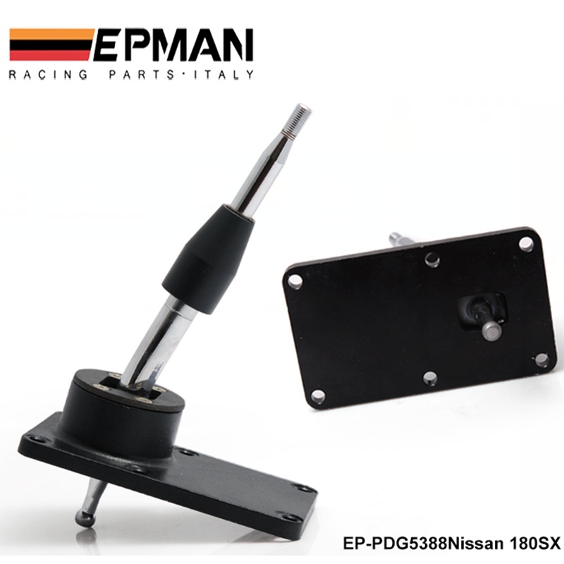

Voor mijn 245 wil ik het anders gaan doen:
- Het gat in de tunnel wil ik dichtmaken
- Een universele shifter pakken met een bol-scharnier werkt(net als een 240) maar dat de bol(en dus het scharnierpunt) hoger komt. waardoor je dus een kortere slag krijgt
zoiets:
[Afbeelding: Racing-font-b-Short-b-font-Throw-Shifter...nt-For.jpg]
Alleen dan met de juiste vork onderaan zodat hij direct op de m90 past. Dan moet ik bij een bakwissel enkel de schakelstang loshalen (en kan ik dat hele aluminium gedeelte weglaten). Is in de krappe tunnel van een 240 wel net zo fijn.
