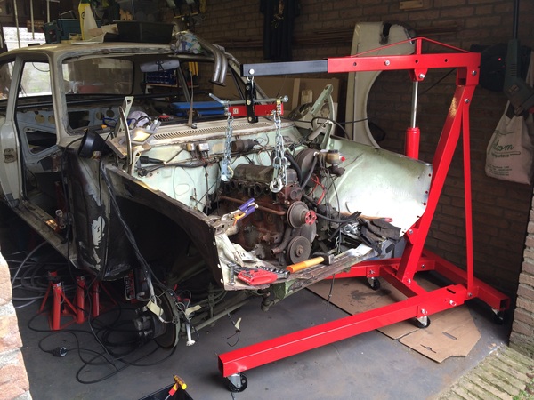

Vandaag eindelijk weer even aan de 142 gewerkt. De motorkraan had ik vorige week opgehaald en ik was benieuwd of deze fatsoenlijk in de garage zou passen. Die is namelijk nogal klein. Of de Volvo te groot... maar net hoe je het bekijkt.
Anyway, hij past dus mooi naast de Volvo. Dan kan de garagedeur dicht en kan de motor toch gelift worden. Da's wel handig als ik dadelijk de andere motor pas moet gaan maken. Dan zal de motor met bak even moeten "zweven" om ondertussen de steunen te fabriceren. En met even bedoel ik een paar dagen Tongue
[Afbeelding: 65229fba421ed0df83ea79d7e254c788_view.jpg]
De motor is aan de voorkant inmiddels los, de achterkant komt morgen. Dan kan ie er uit en kan ik beginnen aan het opruimen van de motorruimte en voorbereiden voor de B230FK.

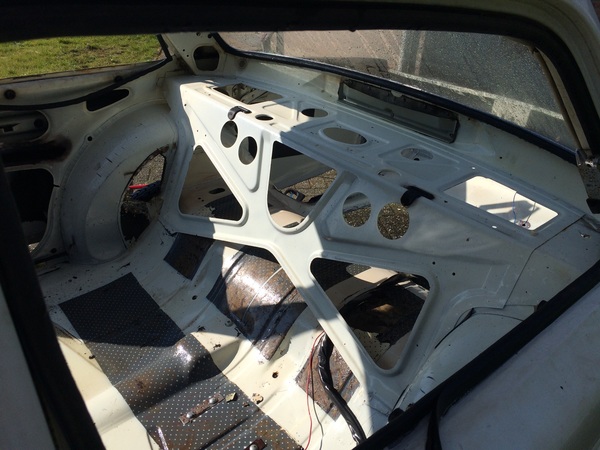

Nu de motor er uit is heb ik de motorruimte verder ontdaan van zo veel mogelijk dingen, zodat ik de boel eerst eens goed schoon kan maken. Daar was ik gisteren al aan begonnen met wat Dasty en een paar borstels, maar in de garage is dat toch niet echt makkelijk. Dus halverwege gestopt en besloten binnenkort de auto naar buiten te rollen om het met de hogedruk reiniger schoon te maken. En veel Dasty. Dan kan ondertussen de garage ook opgeruimd en schoongemaakt worden en kan ik daarna weer lekker werken in een opgeruime garage.

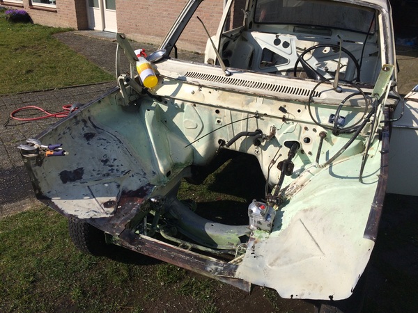

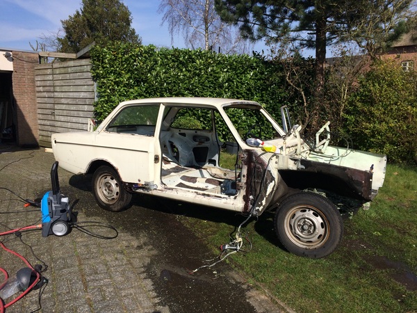

Gisteren maar gebruik gemaakt van het mooie weer en de 142 naar buiten gerold om hem eens goed schoon te maken. Dat werkt toch net wat prettiger. 46 jaar stof, smeer en vettigheid weg gespoten.

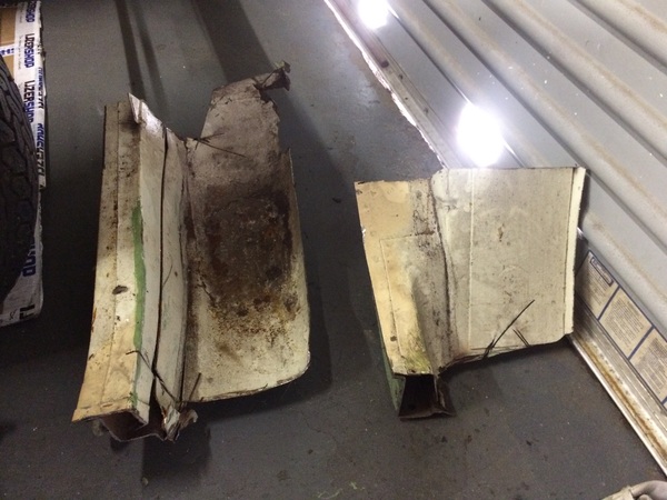

Ook heb ik een nieuwe metaalzaag gehaald voor de recipro om een stuk uit de donor auto te kunnen zagen.
[Afbeelding: 0873406d8c97baa39ca53fff0bb1a6c8_view.jpg]
Hopelijk kan ik het hiermee allemaal weer netjes maken.
