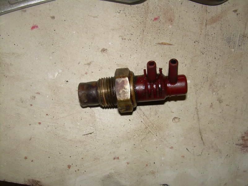

Dit onderdeel krijg ik er nog niet in. Vraag me ook af wat het nut is,...?
[Afbeelding: DSCN0708.jpg]
#25
Dat is (wat was was voor was was was?) een wasthermostaat voor EGR. ALs je de EGR al lang geleden vaarwel hebt gezegd kan dat dingetje er ook wel af.
