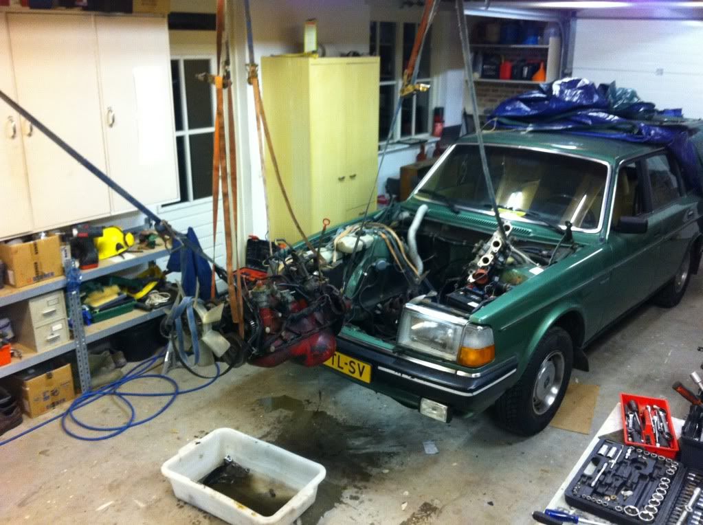

Heb een B230F weten te bemachtigen om over te bouwen. Eerste pan was om er gewoon weer een "B23A" van de maken. Maw spruitstuk incl carb ed overbouwen. Maarrr heb echt alles van het vorige blok erbij. Vind het bijna zonde om er geen injectie van te maken. Vandaag motorruim schoon gemaakt. Knapt alles behoorlijk van op!

Nog even een plaatje van het oude blok hangend in een paar spanbandjes:
[Afbeelding: IMG_09771.jpg]
