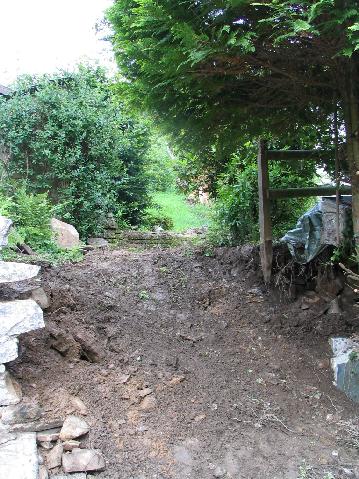

Tja, maar de mijne is echt alleen om hier in de bergen met ongeruimde sneeuw en ijs overweg te kunnen... of bospaadjes, weiland parkeren of mijn eigen tuin inrijden ;D.
[Afbeelding: 070616RTSoprit_060.jpg]
